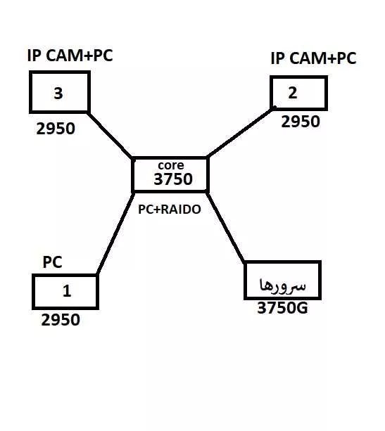

دوستان یه مجموعه داریم که پسیو دارای اشکالاتی هست میخواستم برای اصلاحش مشورت کنم.
OLD
یه سوییچ core 3750 24 پورت داریم که از بخشهای مختلف و سرورها بهش اتصال هست.
1-بخش شماره 1 یک طبقه هست که 8 اتاق داره و داخل هر اتاق 3 یوزر هست ولی هر اتاق یه سوییچ دیلینک دارن که بدون ساختار هر اتاق رو به اتاق بعدی وصل کرده. من پیشنهاد دادم که همه سوییچ ها جمع بشن و یک 2950 جاش قرار بگیره و به سوییچ core 3750 وصل بشه.ولی میگن اینطوری باید برای هر یوزر یه سیم جدا از سوییچ بره و این به صرفه نیست!!! چه دلیلی بیارم؟
2-مشکل دوم اینکه که بخشهای 2 و 3 چندین سوییچ دیلینک دارند که به اونا هم یوزر وصل هست و هم دوربین و ترافیک دوربین میاد تو شبکه. برای این چه راه حلی میشه داد؟طرحی که خودم در نظرم هست مانند شکل زیر هست. همه سوییچ های پشت بخش 2 و 3 به 2950 وصل بشه و بعد بیاد به 3750 مرکزی. ترافیک رو چطور جدا کنم؟
passive
3- برای آینده میخوان ویپ راه بندازن. الان که میخوان پسیو رو اصلاح کنن آیا باید برای هر یوزر 2 تا کابل شبکه بره؟
4- سوییچ داخل رک که سرور ها بهش وصل هستند 3750G هست.ولی سوییچ مرکزی 3750 مگ هست.آیا بهتر نیست جای این دو عوض شود؟
ممنون میشم راهنمایی فرمایید.

با سلام و احترام برای VOIP یک VOICE VLAN تعریف میشه که شما همه پورت ها رو تو voice vlan بندازین و این voice vlan از data vlan جدا هست نگران این نباشید راهکار آقای باقری کاملا درست هست.

برا سوال1: پس هر یوزر به چه شکل به سوییچ وصل بشه از رو هوا که نمیشه باید کابل کشیده بشه دیگه فقط شما باید بهترین جا برای نصب یه رک کوچیک پیدا کنید که کمترین کابل کشی نیاز بشه .بگو اگر میخاید اصولی باشه و قابل مدیریت باشه باید تغیر کنه
برای آینده که میخاید ویپ راه اندازی کنید باید یک شبکه خوب استیبل داشته باشید .
برا سوال 2:
شما وقتی از سوییچ منیج مثله سیسکو استفاده کنید میتونید vlan بندی انجام بدید و ترافیک تون رو جدا کنید.
سوال 3: نیازی نیست برای هر کاربر دو کابل کشیده بشه ipphone ها اکثرا دوتا پورت میخورن که میتونی کابل اصلی رو به یه پورت و از پورت دیگه برای کامپیوتر استفاده کنید
سوال 4: خیر این کار رو نکنید تا میتونید سوییچ گیگ استفاده کنید سوییچ core داخل اتاق سرور تون حتما گیگ باشه
و اینکه تو سوال گفتید 2950 به نظر من از این سوییچ استفاده نکنید 2960 مدل های متفاوتی داره و 2950 دیگه از رده خارج شده
موفق باشید

سلام و تشکر از شما
آقای باقری گفتند "سوال 3: نیازی نیست برای هر کاربر دو کابل کشیده بشه ipphone ها اکثرا دوتا پورت میخورن که میتونی کابل اصلی رو به یه پورت و از پورت دیگه برای کامپیوتر استفاده کنید"
یعنی از یک پورت سوییچ هم برای آی پی فون و هم برای یوزر .پس همان پورت هم در یک vlan خواهد بود.اینطوری چطور باید voice vlan رو از data vlan جدا کنیم؟
پاسخ در 1398/01/27 توسط
چندتا بحت وجود داره یکی اینکه شما اگر شبکه رو vlan بندی کرده باشید و شبکه منظم باشه نیازی به وجود voice vlan و data vlan به صورت همزمان نیست همون vlan دیتا کافیه و هیچ مشکلی به وجود نمیاره و میتونی هم تلفن و هم pc رو داخل یه vlan قرار بدی .
اما اگر میخاید که ایده آل باشه بحثش جداست
چون نمیتونی یه پورت سوییچ رو همزمان تو دوتا Vlan قرار بدی ...
پس باید ترافیک voice از یه کابل به پورت سوییچ بخوره و ترافیک pc از یه کابل دیگه به یه پورت دیگه از سوییچ بخوره.. آیا این کار اصولیه؟ فرض کن شما تو یه ساختمون 20 تا کارمند داری که یه تلفن و یه pc دارن با این اوصاف باید دوتا سوییچ 24 پورت یعنی 48 پورت ، فقط برا 20 تا کارمند قرار بدی...خودت دیگه حساب کن چی میشه ..
voice Vlan اومده برا همین کار که شما یک پورت سوییچ رو همزمان در voice vlan و data vlan قرار بدی ...
بحت ترانک کردن یه پورت رو میدونی، که برای اینکه ترافیک چندتا vlan از یه پورت عبور کنه اون پورت باید در حالت ترانک باشه..
حالا بحث ویلن data و voice همزمان روی یک پورت رو یه چیزی مثله ترانک کردن ببینی در صورتی که عصن چنین چیزی نیست و شبیه نیستن و اصلا باید پورت در حالت access باشه .
موفق باشی
پاسخ در 1398/01/28 توسط
ممنون در رابطه را ویپ اگر یک کابل هم برای ویپ و یوزر بره اونوقت چطور میتونم ویپ رو در یک ویلن دیگه قرار بدم؟
پاسخ در 1398/01/26 توسط
متوجه شدم.پس در حالت کلی این امکان پذیره که یه پورت رو در 2 ویلن برای voice و data قرار بدیم.
