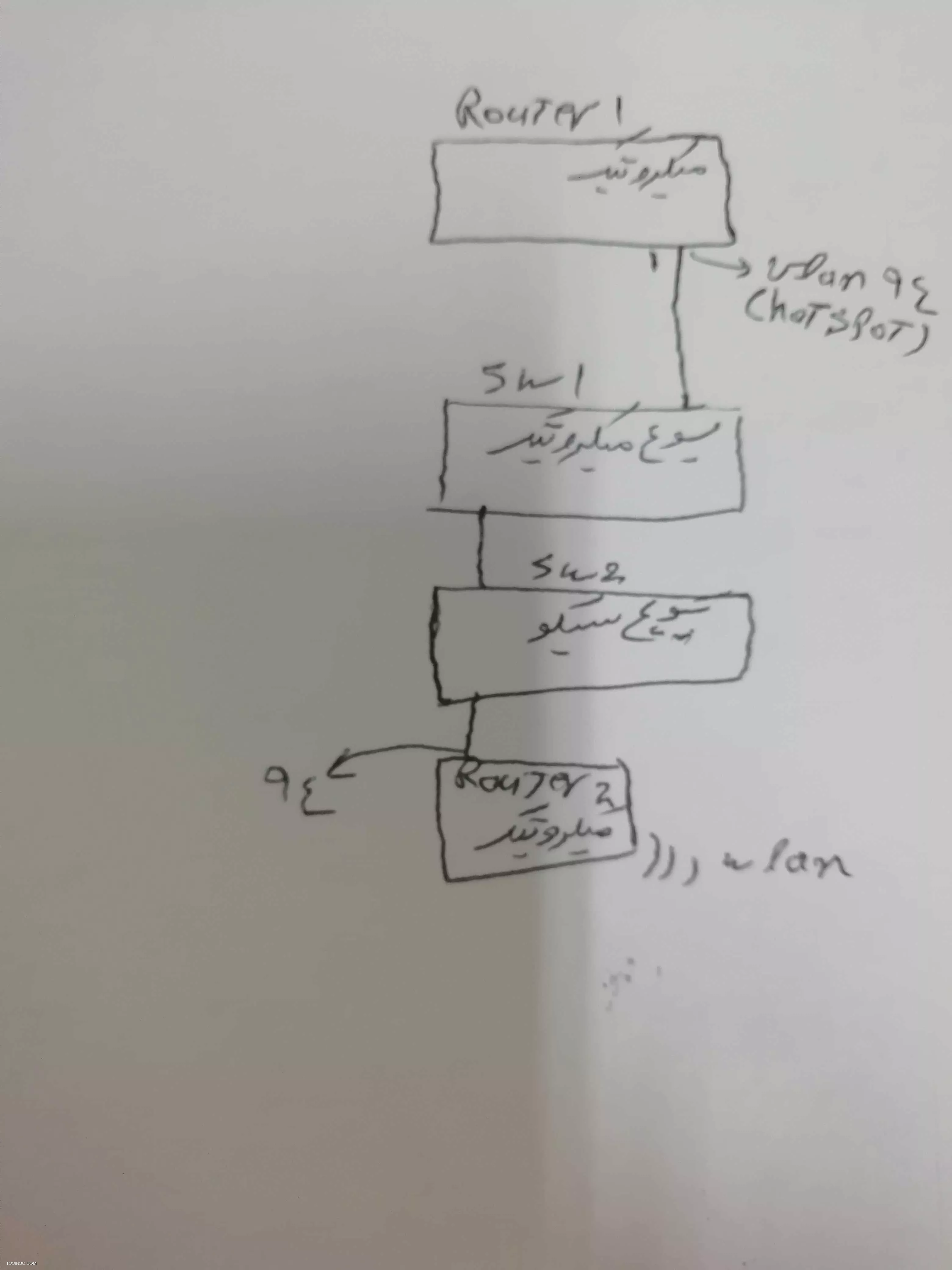

مطابق تصویر 2 سویچ داریم (توضیحات اصلاح شد)
روی سیسکو هر دو پورت باید ترانک باشد؟هم پورت متصل به سویچ میکروتیک و هم پورت متصل به روتر میکروتیک

اینم عکس توپولوژی شبکه
سلام مجدد
ممنون از راهنمایی شما
||https://tosinso.com/files/get/ae2d0880-a043-49a3-b963-4a427d28fc5e||
توضیح اینکه ما روی وی لن 94  از روتر 1 هات اسپات ران کردیم و حالا میخوایم روی پورت Wlan از روتر 2 به این هات اسپات متصل بشیم
چه کانفیگی باید روی سوییچ1 و 2 بزنیم ؟

اگه توپولوژی شبکه رو میذاشتید و از روی اون توضیح میدادید بهتر بود
روی سیسکو vlan هارو ایجاد کردید؟ اگه vlan هایی که روی میکروتیک هستند روی سیسکو نباشند ترافیک رو رد نمیکنه
باز هم میگم بهتره دیاگرام شبکه رو بکشید با detail نوع پورت
گفتید رو سیسکو bridge ساختید؟!

اولا در توضیحات شما یک سوییچ دارید و در تصویر دو سوییچ قرار دادید این رو روشن کنید.
دوما در روتر اول روی پورتی که به سیسکو متصل هست باید vlan ایجاد کنید، شما روی پورت دیگری ایجاد کردید. روی سیسکو هم پورتهای متصل به روتر باید ترانک باشند.
