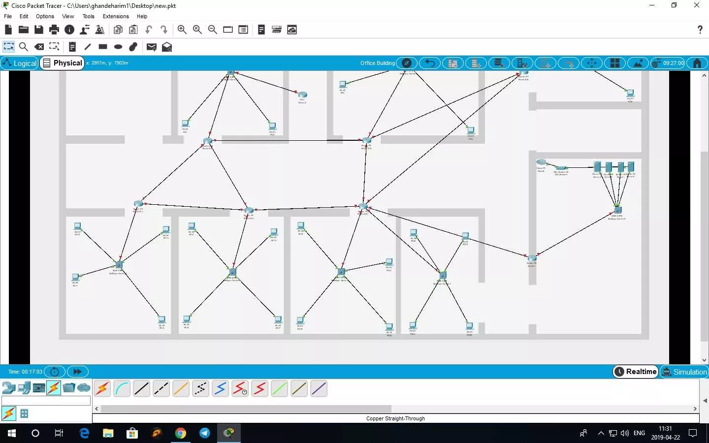

من در نرم افزار Cisco Packet Tracer شبکه طراحی کردم (در حد ارائه برای دانشجویی:|) سرور قرار دادم و DHCP راه اندازی کردم . حالا مشگل من اینه که روتر هایی که قرار دادم کار نمیکنن . چه طور باید تنظیم کنم که Ip ار روی سرور DHCP بگیرن ؟

برای اینکه بشه شمارو بهتر راهنمایی کرد یک عکس از طراحی شبکه ارسال میکردید، کسی از طراحی شبکه شما اطلاعی نداره
جواب سوال های زیر هم بدید تا دوستان بتونن بهتر راهنمایی کنن
شما میخواهید روتر ها از DHCP آی پی بگیرند !!!
منظورتون از اینکه روتر ها کار نمیکنن چی هست، مشکل در Routing دارید؟
DHCP پشت Router قرار گرفته؟

متاسفانه من با دو ورژن مختلف پکت تریسر نتونستم فایل بار کنم ولی عکس طراحی تونو دیدم
نمی دونم هدفتون چی بوده دقیقا برای مثال در این سناریو یک سازمان یا دانشگاه و دیوار های و اتاق های آن را ترسیم کردید؟
از اونجایی که گفتید این پروژه دانشجویی هست چند پیشنهاد کلی دارم براتون
برای یک پروژه نباید تعداد زیادی دیوایس وارد بازی کرد و یک طرای پیچیده و بدون قاعده و قانون براش در نظر گرفت.اگر یک ساختار استاندارد و مناسب داشته باشید بدین ترتیب پروژه تر و تمیز و مرتبی خواهید داشت که هم در پیاده سازی و هم در ارائه آن به مشکلی بر نخواهید خورد. برای شروع عباراتی مثل hierarchical network design در گوگل سرچ کنید و تصاویر با دقت بررسی کنید ببنید کدام طراحی به خواسته های شما نزدیک تر هست و از همون مدل برای پیاده سازی پروژه خود استفاده کنید.
توجه داشته باشید که هر دیوایس در شبکه باید در جای مناسب خود قرار گیرد.برای مثال سوئیچی که برای لایه Access در نظر میگیریم باید مناسب کار در همین لایه باشد (مانند 2950 و 2960) و سوئیچ لایه ۳ و روتر هم بجای خود در شبکه مورد استفاده قرار گیرد.
بعد از اینکه به یک طرحی مناسب و استاندارد (با رعایت redundancy برای لینک ها و دیوایس ها) رسیدیم، میشه رفت سراغ تخصیص IP و Vlan بندی و ...... تا کانفیگ های پیچیده تر
در خصوص روتر های که گفتید کار نمیکنن:
روتر ها به خودی خود کار نمی کنن یعنی مسیر یابی نمی کنن.باید به اینترفیس های روتر IP بدید، آنها را از حالت shutdown خارج کنید،در مرحله بعد یا از Static Route و یا از Dynamic Routing Protocol مثل EIGRP و یا OSPF برای مسیر یابی باید بهره ببرید.

هم فایل پروژه و هم اسکرین شات ضمیمه کردم .
روترها قرمز هستن و کار نمیکنن . یک ارائه برای شبکه دارم و باید طراحی کنم و تنها سناریو همین بود به ذهنم رسید . مشگلاتی که داره رو راهنمایی بفرمایید . تشکر
