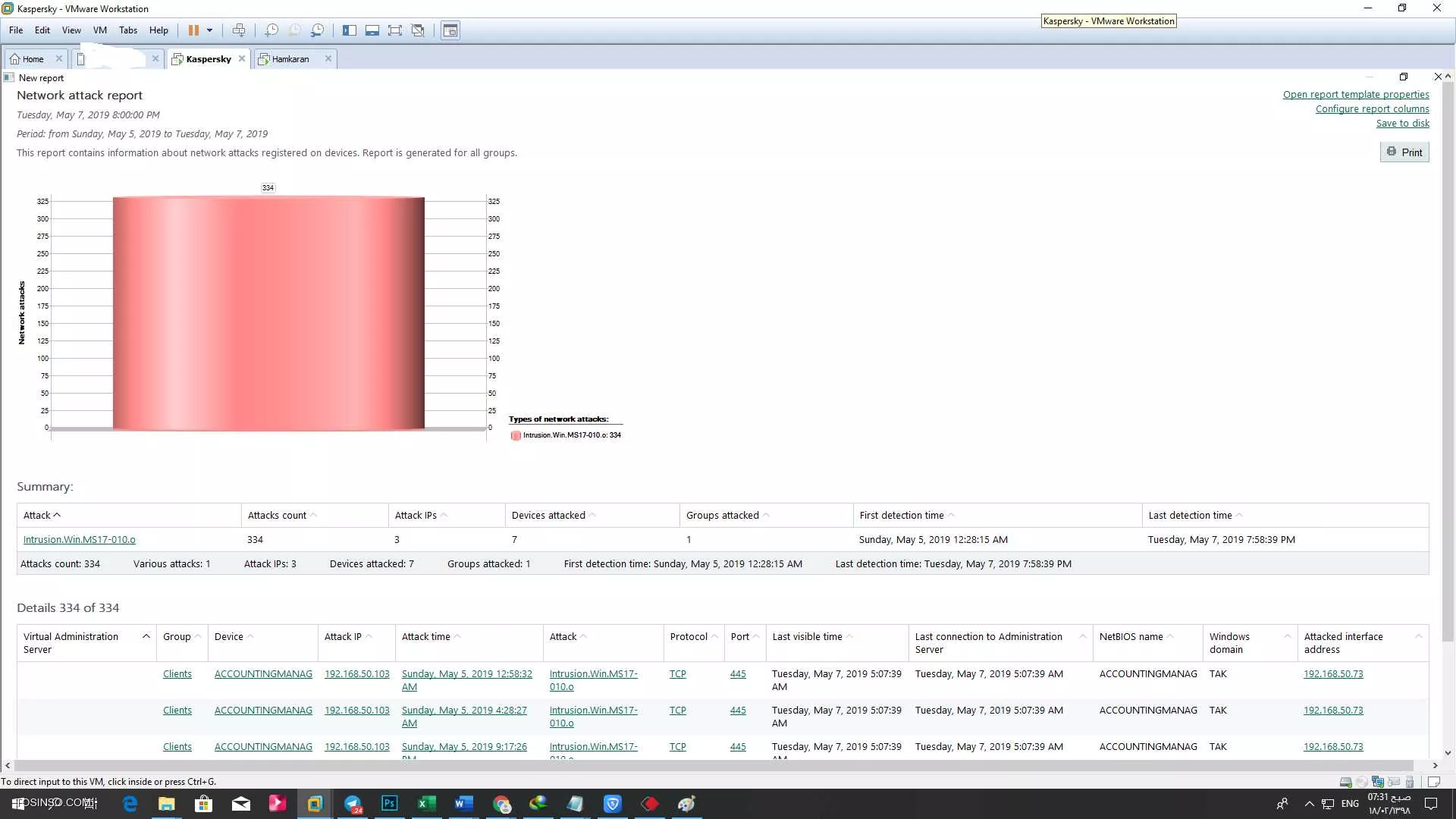

داخل شبکه دامین ما یک انتی ویروس کسپراسکای تحت شبکه نصب هست
یک ماهی هسن که ریپورت باج افزار واناکرای داده میشه
من فایل Intrusion.Win.MS17-010.o مربوط به سیستم عاملم را از لینک زیر دانلود کردم و روی کلاینت هایی که ای پیشون توی ریپورت کسپر نشان داده میشد نصب کردم
لینک فایل رفع باگ از خود سایت مایکروسافت
ولی همچنان ریپورتم اونها رو نشون میده

یه سئوال ، سیستم های کلاینت شما آلوده شدن یا فقط KSC میگه که اونا آسیب پذیر هستن ؟ میشه از متن Report عکس بزارید ؟
پاسخ در 1398/02/17 توسط
این به این معنی نیست که کلاینت های شما آلوده به Wannacry هستن. مطمئن بشید که کلاینت ها و سرورهاتون کاملا Patch شدن.
