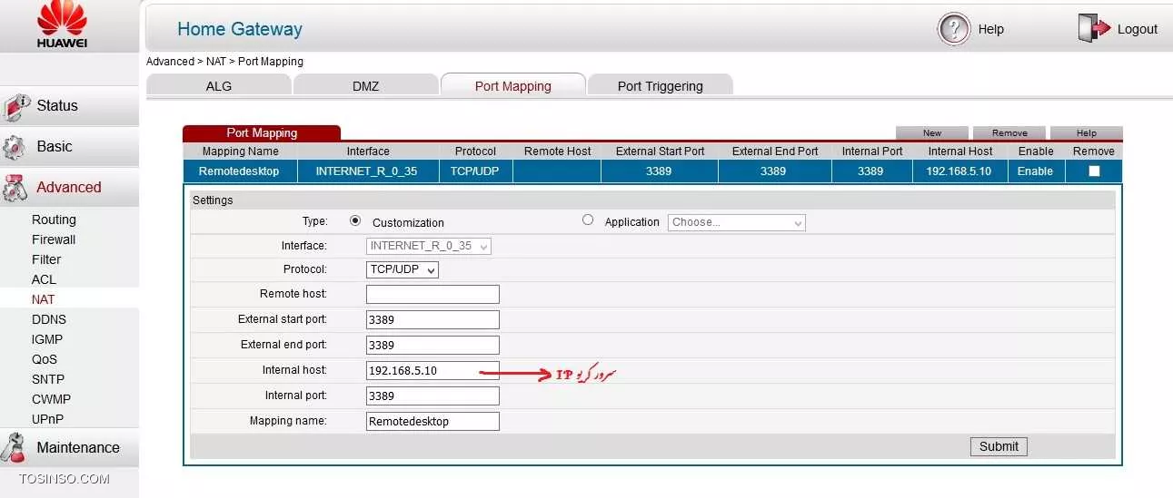

سلام دوستان ، من میخوام از طریق ریموت دسکتاپ به یکی از کلاینتهای شبکه م ریموت بزنم ، برای اینکار یک آی پی ثابت تهیه شده که بر روی مودم کانفیگ گردیده است . بر روی مودم تنظیمات کانکش بصورت PPOE تنظیم شده وقتی کلاینت رو بصورت مستقیم به مودم وصل می کنم بدون هیچ مشکلی از یک رنج خارج از شبکه م که اینترنت جداگانه داره میتونم ریموت بشم تنظیمات port forwarding روی مودم به این صورت هستش
تنظیمات پورت فورواردینگ روی مودم
باهمین تنظیمات و اتصال مستقیم کلاینت به مودم اتصال ریموت دسکتاپ برقرار می شود

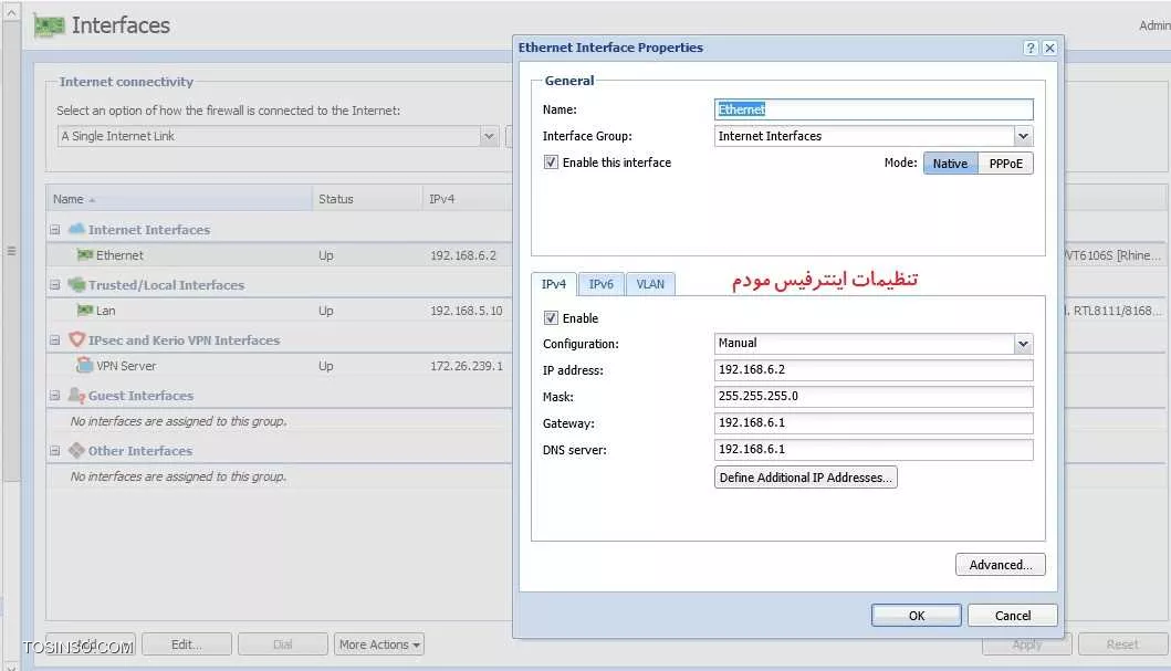

تنظیمات اینترفیس مودم بر روی کریو کنترل

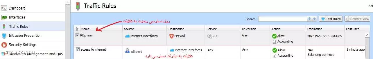

تنظیمات دسترسی رول اتصال ریموت و اینترنت کلاینت

از دوستانی که تجربه ای در این خصوص دارن خواهش میکنم بفرمایند علت عدم اتصال ریموت از خارج از شبکه به کلاینت چی میتونه باشه ؟

من پیشنهاد میکنم که پورت 3389 روی مودم باز نکنید و از پورت های پیش فرض هم استفاده نکنید
مودم را در حالت Bridge قرار بدید و کانکشن PPPOE به جای مودم روی کریو ایجاد کنید تا کریو آی پی پابلیک بگیره
حالا روی کریو برای ریموت دسکتاپ، Port Forward کنید.

اتفاقا ممکنه مودم شما نتونه رنج دیگه ای رو ببینه ! (در واقع رنج غیر خودش رو میفرسته رو پورت اینترنتش نه لوکال )

توجه کنید که مودم شما نمی تونه کلاینت پشت کریو ببینه پس در پورت فوروارد روی مودم آدرس آی پی کریو بدید و در کریو آدرس آی پی کلاینت مورد نظر (پس شد ۲ بار پورت فوروارد)

سلام دوست عزیز برای رفع مشکل تون
شما باید مودمتون رو به صورت بریج کانفیگ بکنید و تنظیمات pppoe رو روی کریو کنترل بذارید
چون این تانل روی فایروال نیست نمیتونه منیج بکنه

فکر کنم تو port forwarding مودم باید آدرسی تو رنج خودش بدید یعنی 192.168.6.2 نه 92.168.15.10
