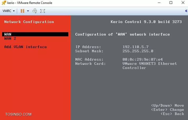

با سلام من کریو کنترل رو روی ESXi نصب کردم
کارت شبکه کریو از داخل شبکه ای پی میگیره ولی اون ای پی رو نمی تونم پینگ کنم

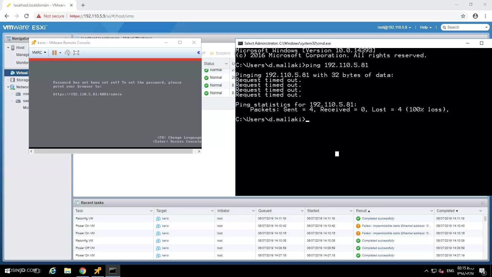

از طریق کنسول کریو Remote Administration رو فعال می کنیم ولی چون پینگ ای پی کریو رو ندارم صفحه ادمین باز نمیشه ؟!!!

کارت شبکه ها رو WAN شناسایی کرده

از کنسول کریو وارد قسمت interface بشید ببینید کارت شبکه شما wan شناسایی کرده یا lan

مرسی از همی دوستان
مشکلم رفع شد
مشکل این بود که پینگ کریو رو نمی داد ولی صفحه رو برام بازم کرد
که اون مشکل پینک ندادن کریو رو هم با یک Rule رفع می کنم
