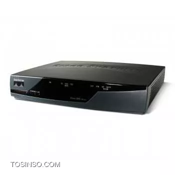

یک روتر 878 مثل عکس زیر داریم، میخوام بپرسم چه کارایی داره چون مدت زیادی هست که خاموشه.
میتونم به عنوان یک روتر معمولی ازش استفاده کنم و مثلا یک سرور و یک مودم شبکه دولت با 2 آی پی متفاوت رو بهش بزنم و بعد وصلش کنم به فایروال؟(در حال حاضر این کارو یک روتر میکروتیک داره واسم انجام میده)

عرضم به خدمتتون که تجهيز Cisco 878 يک پورت G.SHDSL داره و ۴ تا پورت Ethernet. اين چهار پورت، لايه دویی هستند نه لايه سه ای و قابلیت های روتینگ رو پشتیبانی نمي کنند. قابلیت روتینگی که اين تجهيز داره بین همون پورت G.SHDSL و يک SVI هست. منظورم از SVI همون Interface VLAN هستش. (که تازه اگه بخایم دقیق تر بگیم اين اینترفیس مجازی از نوع BVI هست نه SVI و کانفیگش هم متفاوت هست) یعنی شما اگر می خواید به نحوی از قابلیت های مسیر یابی اين تجهیز استفاده کنید، طرحتون باید به گونه ای باشد که يک Subnet با استفاده از لينک های لايه دویی به اون چهار پورت فصل بشه و يک Subnet هم به پورت G.SHDSL
که توجه داشته باشید شما پوت Etherenet معمولی یعنی کابل هاي RJ 45 نمی تونید به پورت G.SHDSL متصل کنید. بلکه باید از کابل های تلفن با سوکت RJ11 استفاده بفرمایید که کاملاْ يک مدياي مخابراتی هستش. خلاصه اين که جوابتون خیر هست.
حالا چون شما اسم شبکه دولت رو اوردین، یکم ابهام اينجا ايجاد مي شه. شبکه دولت معمولا روی بستر MPLS راه اندازی می شه (مگر اين که مدیای ارتباطات مخابراتی شما مبتنی بر فیبر نوری باشد.) و اگر مدیای آن فیبر نباشد و از تجهيزات SDH و Media Convertor و Line MUX و... استفاده نکرده باشید، حتماْ نياز به يک مودم روتر دارید. يعني محصولي مصل Cisco 878، یا Huawei AR200 و...
امیدوارم تونسته باشم منظورم رو برسونم و کمک کرده باشم. و اگر جايي ابهام هست، خوشحال مي شم بیشتر کمکتون کنم.

چرا هست. البته اين چهار پورت Fast Ethernet هستند و سرعت پورت هاش 10/100 هست.
کلا بهتون پیشنهاد می کنم بزاریدش کنار و ازش استفاده نکنید تا اگه زماني نياز شد (بابت لينک مخابراتی يا چیزی مشابه) اون موقع ازش استفاده کنید.

اصلا پيشنهاد نمی کنم این کارو انجام بدید. روتر میکروتیکتون مناسب تر هست برای این کار.
قابلیت های روتینگ این تجهيز پايين هست. کلاْ اين تجهیز به عنوان Modem/Router استفاده می شه و برای برقراری ارتباطات WANی مبتنی بر G.SHDL مناسب هست.
