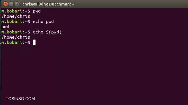

عبارت ()$ يکي از تکنيک های Command Substitution هست که منظورش اين هست که کامندی که در داخل پرانتز ذکر میشرو اجرا کن و مقدار خروجيش رو در نظر بگیر.
مثال زیر رو در نظر بگیرید:
TOSISNO
حالا در مثالی که شما ذکر کردید، احتمالا red blue green قبلا تعریف شده اند و یا یه کاری باهاشون شده. چون اين کامند هم خودش به درستی استفاده نمیشه و در اون به درستی از تکنیک Command Substitution استفاده نشده و همچنین در پست قبلی هم از تکنيک های اشاره شده خيلي بی معني استفاده شده.
