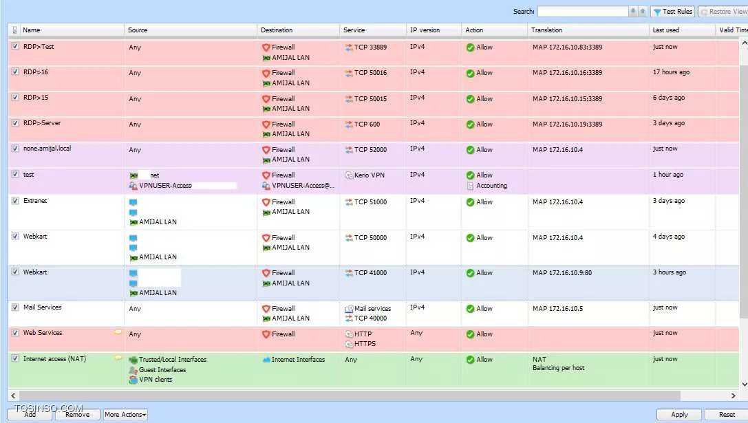

مشکلم اینجاست که وقتی می خواهم از خارج شبکه (هر جایی غیر از شبکه شرکت) به داخل شبکه VPN بزنم (با Kerio VPN Client) نمیدونم چجوری بهش بفهمونم که فقط یه گروه خاص بتونن اتصال برقرار کنن !!!!!
من داخل اکتیو یه گروه ساختم و کاربرانی رو که میخواستم بتونن اتصال داشته باشن بهش ادد کردم
ولی همه میتونن vpn بزنن !!!!!
یه رول درست کردم که تنظیماتش رو میذارم براتون
نمیدونم مشکلش کجاست که نمیفهمه فقط این گروه دسترسی دارن که وصل بشه از بیرون !؟
انواع و اقسام روا ها رو هم تست کردم ولی جواب نداد.

این 3 تا رول رو بذارید بالا
توی رول سوم 192.168.10.160 آدرس آی پی خود کریو در شبکه داخلی هست شما طبق آی پی خودتون تغییرش بدید.

یک راهش اینه که اگر کاربراتون زیاد نیستن تیک user can connect vpn رو واسه کسایی که نمیخواین وصل بشن بردارین
رول های بالای این رولی که گذاشتینم عکسشو بذارین

اگر تیکش رو بردارین کاربرهای داخلی میتونن وصل بشن اینجوری : یک رول بالا بذارین و سورس authenicated users باشه مقصد هم lan و اینترنت با سرویس http و https  و NAT هم کنید.
پاسخ در 1398/03/25 توسط
الان مشکلتون حل نشد؟ رولی که گفتم رو اضافه کنید بالای عکسی که دادید، واسه اون 6 تا هم  user can connect using vpn رو فعال کنید رول تست هم غیرفعالش کنین. اینجوری فقط اون 6 تا میتونن هم از بیرون و هم از داخل وصل بشن و بقیه فقط از داخل.

نه اگه تیک test رو بردارم کانکت نمیشه
سورس نت یا دستینیشن نت ؟
