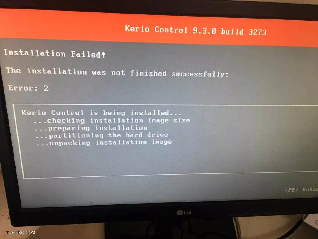

سلام. فایل ISO رو که از DIGIBOY گرفتم . با Rufus هم رو فلش بوت کردم .البته رو DVD هم تست کردم ولی باز نشد.
خطاهایی که میده موقع نصب بعضی موقع ها تا 100 درصد میره یدفعه دوباره میاد رو 0 دیگه هیچ اتفاقی نمیفته تو همون صفحه نصب میمونه . بعضی وقت ها هم خطا مربوط به فایل های نصب رو میده .البته تنظیمات بایوس هم چند بار تغییر دادم .

Boot mode سیستم روی Legacy mode هست ؟ توی BIOS این مورد رو چک کنید. روی UEFI ست نشده باشه.
پیشنهاد می کنم هنگام نصب کریو دستگاه اضافه ای به سیستم وصل نشده باشه.
مجددا همین نسخه رو نصب کنید و نتیجه رو اعلام کنید.
