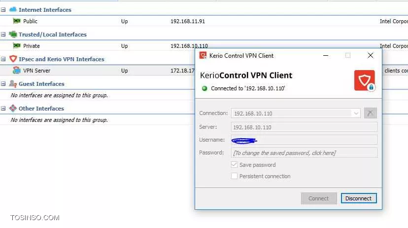

سلام، من یک VPN Server راه اندازی کردم توسط کریو کنترلر.
تمامی تنظمات و رول ها انجام شده و کانکشن توسط ویندز ایجاد شده، حال هنگامی که از شبکه داخلی جهت تست VPN استفاده میکنم کانکشت وصل میشه و مشکلی نداره و داخل کریو شناسایی میشه ولی وقتی از خارج توسط اینترنت می خوام اتصال برقرار کنم نمیشه و خطا می زنه. روش های مختلفی را تست کردم حتی از نرم افزار VPN kerio client هم استفاده کردم نشد.

تاکید میکنم: موقعی که در کانکشن VPN آدرس IP کریو را می زنم بدون مشکل وصل میشم، ولی از خارج وصل نمشه

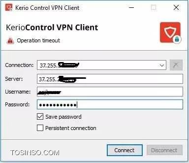

بله دسترسی داره، درون خود شبکه که تست میکن VPN Client رو سریع بدون مشکل جواب میده، وقتی میبرم خارج از سازمان تست میکنم با یک اینترنت دیگه خطا میزنه The VPN server is not responding.
پورت مودم را هم فروارد کردم روی سرور کریو ولی جواب نمیده.

پورت را هم فوروارد کردم ولی از خارج وصل نمیشه بهش، ولی وقتی توی شبکه محلی چک مکنم و ادرس سرور را می زنم وصل میشه سریع، آیا نباید رولی تعریف کرد واسه این کار؟ که از بیرون اجازه دسترسی بده؟

به تصاویر ضمیمه دقت کنید!
وقتی آدرس IP کریو را می زنم سریع وصل میشه بدون مشکل!
اما وقتی از بیرون توسط IP استاتیک وصل میخوام بشم خطا میزنه!
پورت 4090 را هم در مودم فوروارد کردم بر روی IP کریو سرور، مشکل من اینجاست که نمی دونم چرا از خارج نمی شه وصل شد. نسخه کریو کلاینت با نسخه کریو یکی هست 9.2.9
