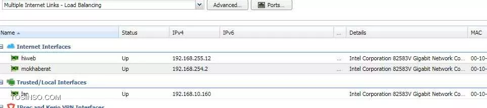

من ۲ تا مودم adsl دارم، یکیش فرضا 192.168.10.1 و اون یکی 192.168.20.1 هست، هر دو هم pppoe هستن، دو تا گروپ ساختم میخوام گروپ ۱برای اینترنت فقط از مودم۱ و گروپ۲ فقط از مودم۲ استفاده کنن، باید ۲ تا رول بزارم و دسترسی رو طبق چیزی که گفتم تنظیم کنم، ولی میشه بگید تنظیمات اینترفیس ها چجوریه؟ چون بالا خطای ۲ گیتوی رو نشون میده مشکلی پیش نمیاد؟ فعلا نمیتونم تستش کنم چون اون خط شنبه رانژه میشه.
کلا هر تنظیمی میخوا بیزحمت بگین، ممنون

شما دو اینترفیس که به مودم متصل هست رو باید وارد internet interfaces کنید و برای هر دو تنظیمات ip و gateway رو انجام بدید یا بصورت dhcp میتونه بگیره.
در این شرایط چون دو default gateway دارید مشکل ایجاد میشه و فقط از یکی استفاده میشه.
راهکار اینه که در قسمت بالای اینترفیس ها internet connectivity را روی multiple-load balancing قرار بدید اما برای اینکه ترافیک تقسیم نشه بصورت اتوماتیک،  باید rule پیشفرض اینترنت کاربران را حذف و دو rule ایجاد کنید:
1- source گروه اول ، destination: internet interfaces و enable nat: use outgoing interface روی اینترفیس wan اول
2- source گروه دوم ، destination: internet interfaces و enable nat: use outgoing interface روی اینترفیس wan دوم
همچنین دقت کنید که برای هر دو اینترفیس wan گزینه use for link loadbalancing فعال و weight برابر 1 باشد.

شما چون دارای  دو لینک اینترنت هستید باید در منوی Interfaces از Kerio Control ، در قسمت Internet Connectivity حالت Multiple Internet link-Load Balancing رو انتخاب کنید. با اینکار عملا ترافیک اینترنت بین دو لینک شما بصورت مساوی و در صورت دادن وزن (Wight) بصورت نامساوی تقسیم می شود.
نکته : در صورتی که شما نخواهید ترافیک به صورت های بالا عبور نکند می توانید با کلیک کردن بر روی لینک ها و برداشتن تیک Used For link Load Balancing تعیین کنید که لینک مورد نظر در عملیات توزیع ترافیک قرار بگیرد یا خیر.

 من این 2 رول رو اول اول گذاشتم ولی با هر 2 تا کاربری وصل میشه به مخابرات! انگار رول اول رو رد میکنه
و البته رول دوم رو هم فکر کنم رد میکنه و دلیلی که وصل میشه این هست که رول های پایین authenticade user ها رو دسترسی دادم به اینترنت اینترفیس ها ولی مشخص نیست چرا به مخابرات وصل میشه

1- هر دو لینک رو توی internet interface تعریف کنید. چون اینترنت هست ، خطای gateway  هم نمیده.
2- شما می تونید روی load balance تنظیم کنید ولی برای مسئله شما failover بهتره.
3- همون role هایی که گفتید رو توی traffic roles بنویسید ، در واقع خودش یه رول  NAT داره شما اون رو برای  سایر کاربران استفاده کنید ( اصلا کاربر خاصی ندید ) ولی قبلش یه رول nat دیگه بنویسید و اون رو به دو کاربری که می خواین بدید. به هر رول nat هم خط اینترنت خودش رو بدید و اگه دلتون خواست failoverش رو هم تنظیم کنید.
