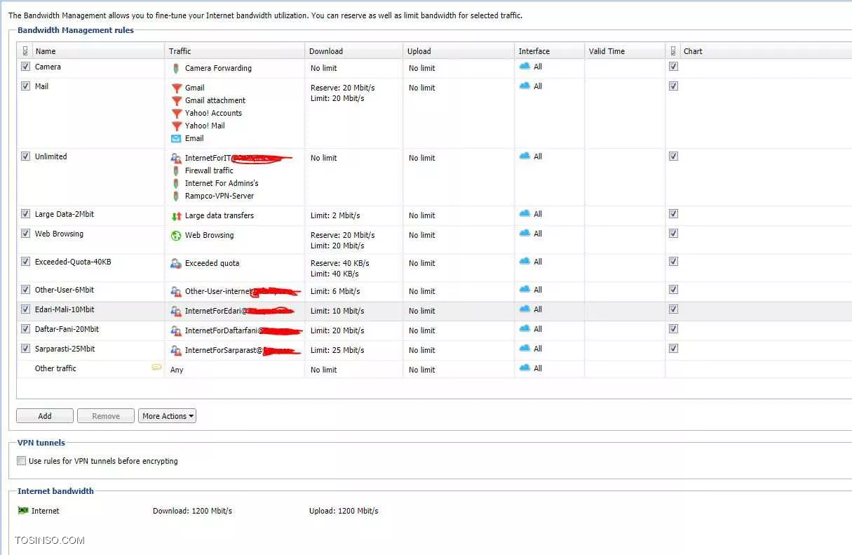

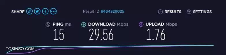

دوستان من از وقتی که کریو کنترل رو تنظیم کردم سرعت آپلود برای همه کاربرا خیلی خیلی کم شده در حالی که من هیچ گونه محدودیتی برا یوزر خودم نگذاشتم.
سرعت دانلود هم افت داره ولی نه مثل آپلود. وقتی کانکشن رو مستقیما به اینترنت میزنم سرعت آپلود و دانلود من بیش از 50 مگ هستش. اما وقتی کریو رو دوباره به جریان میندازم سرعت افت میکنه. (رولهای مربوط به صفحه bandwidthManagement پیوست شده) خیلی ممنون میشم راهنماییم کنید.
تست سرعت
Bandwidth Managment

شما رول میزنی برای همه کاربرا اعمال میشه ، کریو ویژگی پهنای باند برای تک تک کاربرا رو نداره !!! مگر اینکه گروه درست کنید و کاربرا رو اونجا قرار بدین که قرار نیست از کل پهنای باند استفاده کنن
پاسخ در 1398/05/10 توسط
بله پهنای باند رو به گروه اختصاص دادم. به یوزر ندادم. (عکس پیوست)
