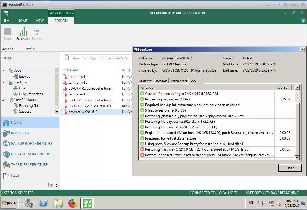

من تا به حال چندین بار شده که با veeam از virtual machine های esxi بکاپ گرفتم ولی زمانی که خواستم روی یک سرور دیگه restore کنم fail شده به خاطر ارور LZ4 و به مشکل خوردم آیا نکته ای وجود داره؟؟
باید VirtualMacine خاموش کنم و بعد بکاپ بگیرم یا هنگامی که VM روشن هست میشه؟

نه ربطی به اکترنال بودن هارد نداره ولی این ارور توی خود سایت veeam هم نوشته که فایل بکاپ خرابه

بله FULL هست اما متاسفانه restore نمیشه، روی هارد اکسترنال بکاپ گرفته بودم.
مشکل از این نمیشه؟!
پاسخ در 1398/05/26 توسط
متن و تصویر اررور:restore job failed Error: failed to decompress LZ4 Block: Bad crc (orginal crc:7b0....)

تو روشن بودن هم ميشه متن كامل ارور رو ميتونيد قرار بدين ؟
پاسخ در 1398/05/14 توسط
این خطا زمانی اتفاق میوفته که فایل بکاپ خراب بشه.
این بکاپی که داری ریستور میکنی full هست یا نه؟
