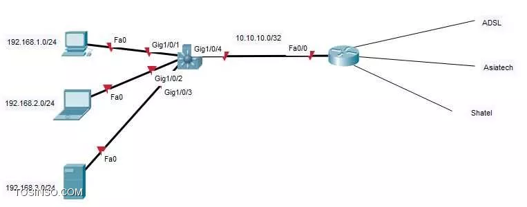

سلام دوستان من سناریوئی به شکل زیر دارم که میخام:
VLAN1 به صورت لودبالانسینگ هم بتونه از اینترنت ADSL استفاده کنه و هم آسیاتک و هم شاتل.
VLAN2 به صورت لودبالانسینگ هم بتونه از اینترنت ADSL استفاده کنه و هم آسیاتک و هم شاتل.
VLAN3 به صورت لودبالانسینگ هم بتونه از اینترنت ADSL استفاده کنه و هم آسیاتک و هم شاتل.
به صورت تکی پیاده سازی میشه یعنی وقتی میخام VLAN1 از اینترنت ADSL و VLAN2  از اینترنت آسیا تک و VLAN3  از اینترنت شاتل استفاده کنه جواب میده ولی بصورت همزمان هر VLAN از هر سه خط اینترنت رو نمیدونم چطوریه!

بهتره که نوع سخت افزاری که لب شبکه شما قرار گرفته رو مشخص کنید.
اگر از سیسکو استفاده می کنید باید از PBR کمک بگیرید. اگر میکروتیک هستید اونم کانفیگ خودش رو داره.

منظورم اینه که VLAN 1, VLAN2, VLAN3  بتونن به هر سه خط اینترنت دسترسی داشته باشند.
که سرعتشون بیشتر باشه
یه خط اینترنت 4 مگ دارم
یه خط اینترنت 10 مگ
و یه خط اینترنت 10 مگ دیگه
که کلاینتهای VLAN1 بتونن از هرسه خط اینترنت همزمان استفاده کنن و اگر مثلا یکی از خط اینترنت قطع شد به خط اینترنت بعدی سوئیچ کنن.
و همچنین این اتفاق برای VLAN2 بیافته.
پاسخ در 1398/06/10 توسط
