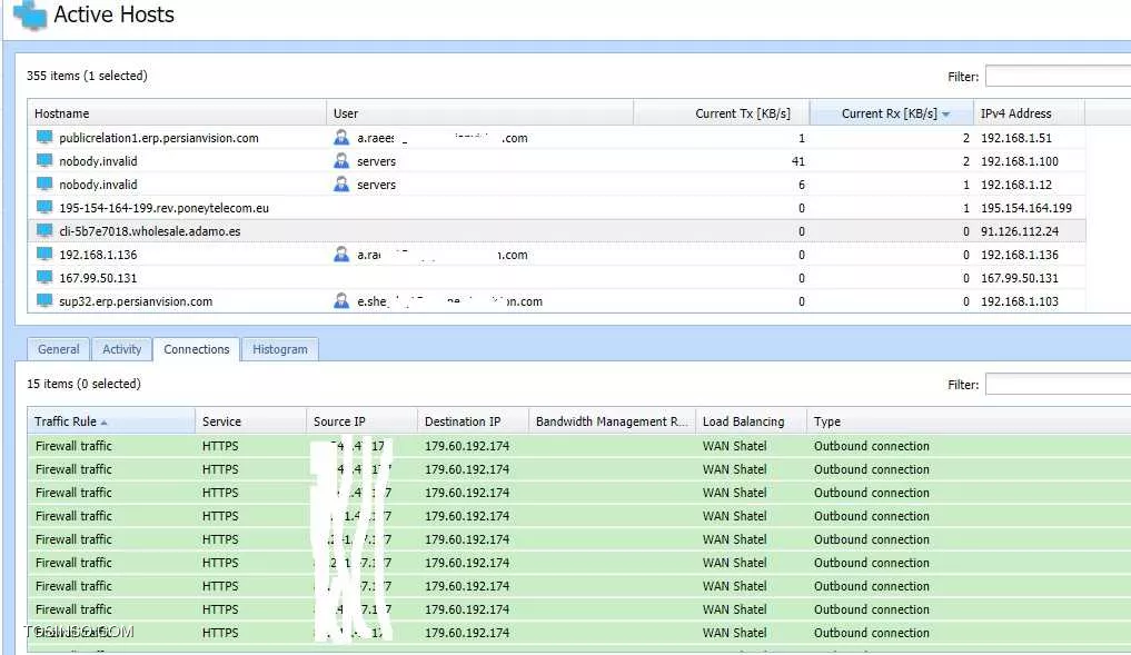

من امروز کریو رو چک کردم دیدم که تعداد زیادی هاست نیم عجیب  در قسمت active hosts نمایش داده میشه که در حال ارسال و دریافت اطلاعات هستند.

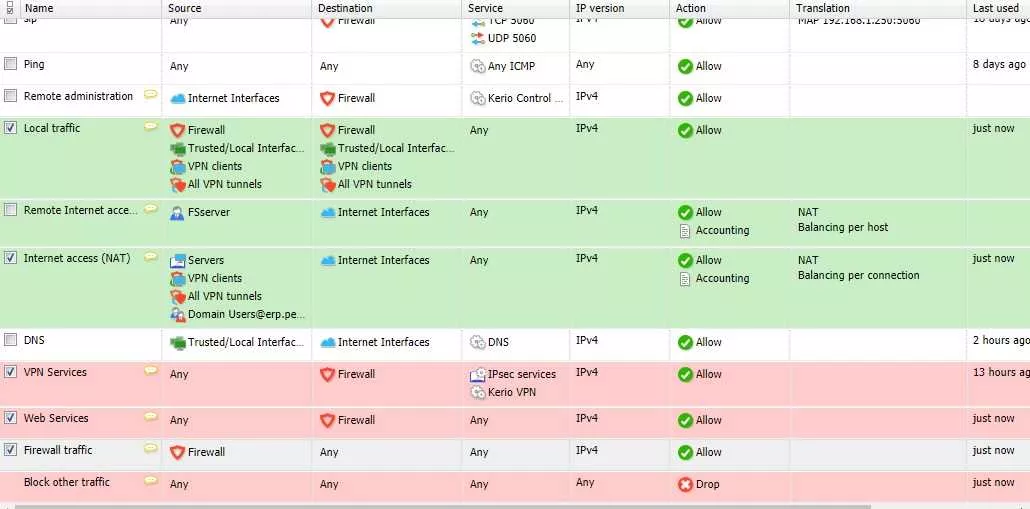

ببینید firewall traffic rule تون به همین صورته :
پاسخ در 1398/06/20 توسط
رول WebServices رو به فقط روی سرویس های http , https و پورت tcp 22  بزارید.
روی یکی از این هاست ها کلیک کنید و کانکشن هاش رو ببینید ، توش معلوم میشه از چه rule هایی داره استفاده می کنه.
انجام دادم
تغییری نکرد
حتی الان نسحه جدید هم نصب کردم
متاسفانه هاست های ناشناس از سرویس http و https استفاده میکنند
