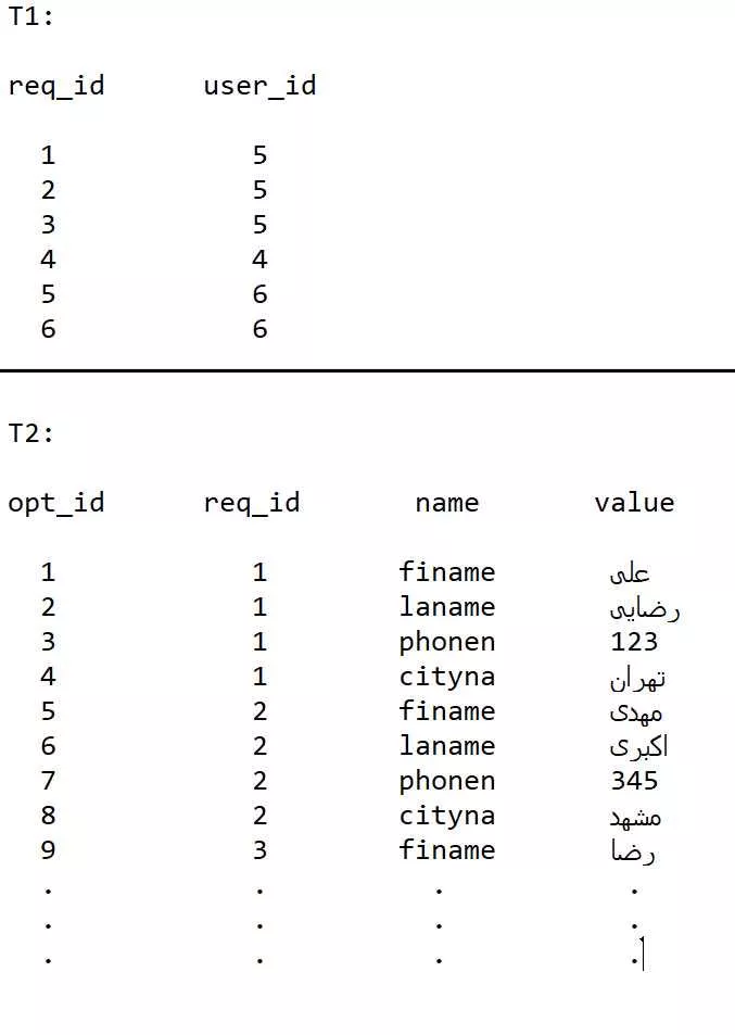

من دو تا جدول توی دیتابیس دارم مثلا به نام T1 و T2
کاربر که فرمی ارسال میکنه آیدی کاربر در جدول T1 ذخیره میشه.
اطلاعات ارسالی کاربر توی جدول T2 ذخیره میشه.
این دو جدول با آیدی به هم ارتباط داده میشن.
اطلاعات نمونه دو جدول را در تصویر زیر میتونید ببینید:
آیدی کاربر user_id هست و با req_id به جدول T2 وصل هستند.
من میخوام وقتی کاربر با آیدی مثلا 5 وارد سایت شد اطلاعات مربوط به اون نمایش داده بشه.
نکات قابل توجه این دیتابیس این هست که هر کاربر چندین فرم رو میتونه ارسال کنه و همینطور یک req_id توی جدول T2 چندین مورد هست چون یک کاربر توی فرم چندین فیلد رو پر میکنه.
من توی SELECT مشکل دارم که چگونه این رو باید SELECT کرد؟
