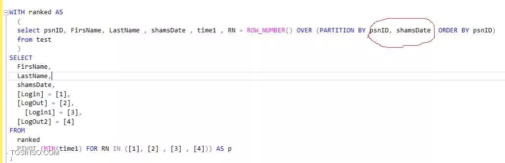

سلام .. خواهش می کنم .. یه تغییر دیگه  تو script باید بدی و rand و عوض کنی :
1. دادهای جدید اضافه کردم
2. تغییر کوچیک sql statment
 نتیجه :
Query :
WITH ranked AS
  select psnID, FirsName, LastName , shamsDate , time1 , RN = ROW_NUMBER() OVER (PARTITION BY psnID, shamsDate ORDER BY psnID)
  from test
SELECT
  FirsName,
  LastName,
  shamsDate,
  [Login] = [1],
  [LogOut] = [2],
    [Login1] = [3],
  [LogOut2] = [4]
FROM
  ranked
  PIVOT (MIN(time1) FOR RN IN ([1], [2] , [3] , [4])) AS p

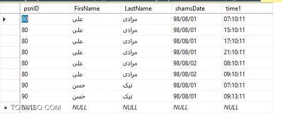

سلام ببخشید عکس گرفتم من می خوام سطرهای ستون time1 در عکس در تاریخ های مشابه در ستون های جدا نشان داده بشه مثلا برای روز 98/08/01 هر چند سطر در ستون time1 که که تاریخشون همین باشه در ستونهای جدا نمایش داده بشه مثلا در همین تاریخ برای همین کارمند دو سطر در ستون time1 وجود دارد می خوام ستون جدیدی بنام input1 مقدار سطر اول که 07:10:11 میباشد بگیرد و ستون جدیدی بنام input2 مقدار سطر دومی که 15:10:48 در خود جای دهید و اگر سطر بعدی همین وجود داشت در ستون جدیدی بنام input3 جای بگیرد و......

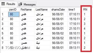

سلام دوست عزیز  .. من منطق کاری رو یک بار دیگه  بررسی کردم .. همینطور که خودت دیدی تو این کوئری با استفاده از rank میشه به هر ستون یه عدد داد و اعداد پشت سر هم رو تو یک ستون با استفاده از pivot نشون داد ..
دو
دو تا راهکار می شه انجام داد که به نتیجه مورد نظر برسی :
1. میشه نتایج این کوئری رو تو یک view دخیره کرد و دوباره با یک view دیگه join زد که توصیه نمی کنم چون تعداد رکوردها که بالا بره ، وحشتناک مشکل performance پیدا می کنی و کوئریت خیلی کند میشه
2. از یه cursor استفاده کن و رکورد به رکورد شرط ها تو اعمال کن و نتیجه رو تو یه جدول temp برگردون .. تو بیشتر شرکت ها از این متود استفاده می کنن برای درست کردن time sheet و محاسبه کارکرد و اضافه کار کارمندها .

سلام .. خواهش می کنم .. فکر کنم دیگه باید این و تو procedure یا view مدیریت کنی .. بخاطر اینکه تاریخ روزشون عوض میشه و گروه بندی نمیوتونه رکورد رو تو یک سطر pivot کنه ... حالا اگه خواستی ساختار ابتدایی کد ها رو می تونیم با هم جداگانه چک کنیم و ببینیم بهینه ترین روش برای پایگاه داده شما چی هست .

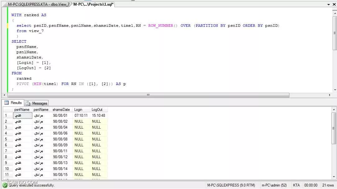

سلام دوست عزیز .. من این مراحل و انجام دادم و فکر کنم نتیجه همون باشه که شما دنبالش هستی :
1. یک جدول test ساختم و 2 تا سطر بهش اضافه کردم
2 . با استفاده از pivot و تابع rank اطلاعات سطرهای مرتبط و تو ستون جدا نمایش دادم
WITH ranked AS
  select psnID, FirsName, LastName , shamsDate , time1 , RN = ROW_NUMBER() OVER (PARTITION BY psnID ORDER BY psnID)
  from test
SELECT
  FirsName,
  LastName,
  shamsDate,
  [Login] = [1],
  [LogOut] = [2]
FROM
  ranked
  PIVOT (MIN(time1) FOR RN IN ([1], [2])) AS p
نتیجه :
نسخه SQL Server من 2017 هست .

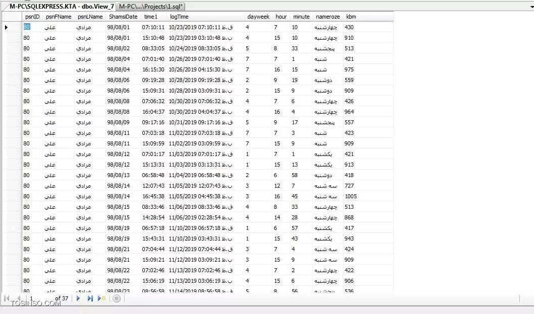

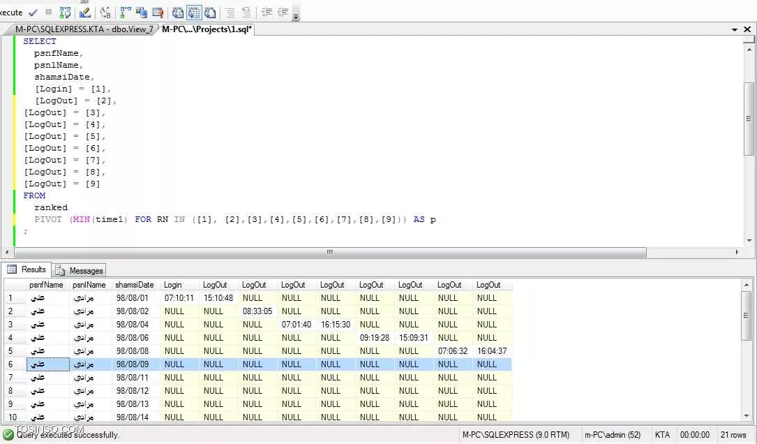

سلام وقت بخیر و خسته نباشید مهندس جان ممنونم از اینکه دنبال حل مشکل من بودید و پیگیری کردید، این که گفتید انجام دادم اما فقط برای یک سطر درست در آمد و بقیه سطرها رو انجام نداد ولی با چند تغییر کوچک فهمیدیم سطر های بعدی انجام میده ولی در ستونهای جدید تری نتیجه رو گذاشتم ،بعدشم احتمال هست یک نفر در روز از دو بار بیشتر بشه یعنی 3 تا 4 بار ورود و خروج کنه.

البته می خوام تاریخ تکرار نشه یعنی اگه دو سطر و یا بیشتر از یک تاریخ برای یک کارمند وجو داشت فقط یک سطر بشه و سطرهای تکراری البته با تایم های متفاوت در ستونهای جدید در همین سطر نمایش داده بشن
پاسخ در 1398/09/17 توسط
null 15:10:48 07:10:11 98/08/01 مرادی علی 80
null null 08:33:05 98/08/02 مرادی علی 80
