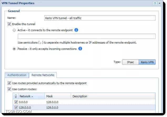

1- هر دو کریو رو به هم تانل کردم .
2- توی نتورک کریو لوکال رنج آی پی های زیر رو زدم : طبق تصویر
 128.0.0.0/1
0.0.0.0/1
3- توی کریو دوم که بهش تانل زدم یک رول ایجاد کردم که اجازه دسترسی کریو اول به اینترنت رو بده .

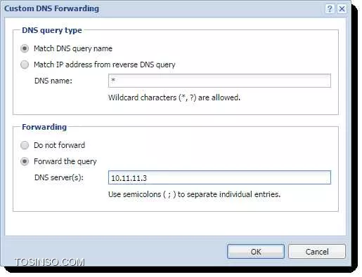

5- توی کریو لوکال برید قسمت DNS و Enable custom DNS forwarding رو فعال کنید . گزینه Edit رو بزنید و در قسمت Custom DNS Forwarding گزینه Add رو بزنید و طبق تصویر کانفیگ کنید .
به جای 10.11.11.3 آی پی سرور کریو دوم که بهش تانل شدید رو وارد کنید .
الان باید همه چی اوکی باشه و مشکلی نداشته باشید .
