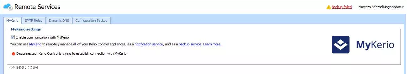

مشکل اتصال به MyKerio
اتصال کریو من به mykerio قطع شده و به این شکل در اومده
باید چکارش کنم
پرسیده شده در 1398/12/09 توسط
با گوشی وصل بشید به MyKerio (ف ی ل ت ر ش ک ن بزنید) و لاگین کنید ببینید Ready میاره و سبز نشون میده ؟
پاسخ در 1398/12/09 توسط
سایت mykerio مشکلی نداره و باز میشه
شما my.kerio.com/login بزنید ببینید باز میشه یا نه
پسورد اکانت رو تغییر ندادید که قطع بشه ارتباطتون؟
پاسخ در 1398/12/24 توسط
من 2 تا لینک اینترنت دارم وقتی اینترنت اصلی به هر دلیلی قطع میشه ریموت کریوم هم قطع میشه. با توجه به اینکه بخاطر نمیدونم تحریمه یا فیلتر سایت mykerio باز نمیشه چند وقتی هست، بایستی یک بار با چیزشکن دوباره سرویس ریموت کریو رو فعال کنید.
