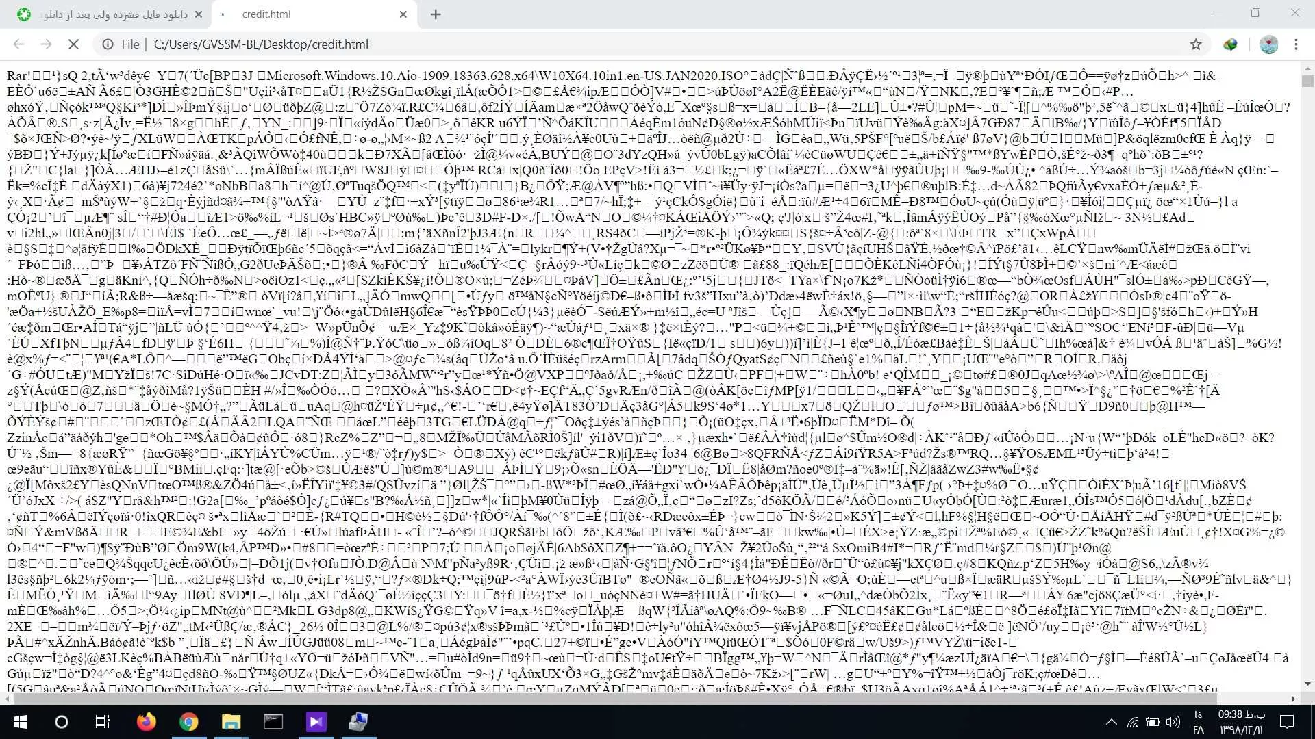

من امروز ویندوز 10 رو با 3 تا فایل زیپ دو تا 2 گیگ و یک 1.5 گیگ دان کردم . دو تا فایل هام دان شدن ولی یکی از فایل ها در 95٪ اینترنت قطع شد و من مجدد اینترنت رو وصل کردم . یک ارور داد که دقت نکردم و پنجره رو بستم و ادامه رو زدم و دانلود کامل شد ولی در کمال ناباوری شکل فایل فشرده ام به شکل گوگل کروم و به نام credit شد و دقیقا حجم 2 گیگ هم داره . دوستان پیشنهادی دارین برا مشکلم ؟
اینم شکل فایل فشرده ام پیوست شد .

اتفاقا کامل دانلود شد و پنجره اتمام دانلود IDM هم نشون داده شده . من فک میکنم هر چی بود سر همون ارور موقع قطعی نت بود که من دقت نکردم و بستمش . اینم دبل کلیک رو فایل دان شده این صفحه باز می شه و بعد دو سه دقیقه ارور میده که صفجه پیدا نشد

خب پس پسوندش شده html و ربطی به کروم نداره ، احتمالا از یک سروری دانلود می کردید که session شما رو بسته و فکر کرده یه نفر دیگه هستید و دیگه فایل رو نداده و اون چیزی هم که الان دانلود شده رو اگه با کروم باز کنید یه توضیحی حتما داده که مثلا شما دسترسی نداشتید ، لینکش که تو IDM هست ، دوباره دانلودش کنید.

قبلا تست کردم اصلا اکسترکت نمیشه ارور میده ...
برای دانلود هم از IDM استفاده کرده بودم . در اخرین لحظات اینترنتم قطع شد و چند دقیقه ای طول کشید تا دوباره وصل کردم. یک ارور داد که نخوندم و بستمش و دانلود رو resume زدم و کامل شد ولی نه به صورت یک فایل فشرده به صورت ایکون کروم .

مشکل اساسی سر اینه که پسوند فایلم شده credit.html

خب تغییر اسم و پسوند بدید مثل بقیه کنیدش ببینید چی میشه . فایل های چند قسمتی اسمشون یه ترتیبی داره ، خودتون درستش کنید.

پسوند فایل به صورت دستی به همون فرمت فایل های دیگه تغییر بده
با برنامه وینرار باز کن داخل منو خود برنامه یکی بیا عقب فایل انتخاب کن از منو بالا سمت راست گزینه repair انتخاب کن جای دیگه ای فایل بسازه. بعضی وقتا جواب میده
نرم افزار Seg Manager هم امتحان کن کارش دانلود دوباره قسمت های دانلود نشدس (چند سال پیش امتحان کردم یادم نیست این بود یا نه)
