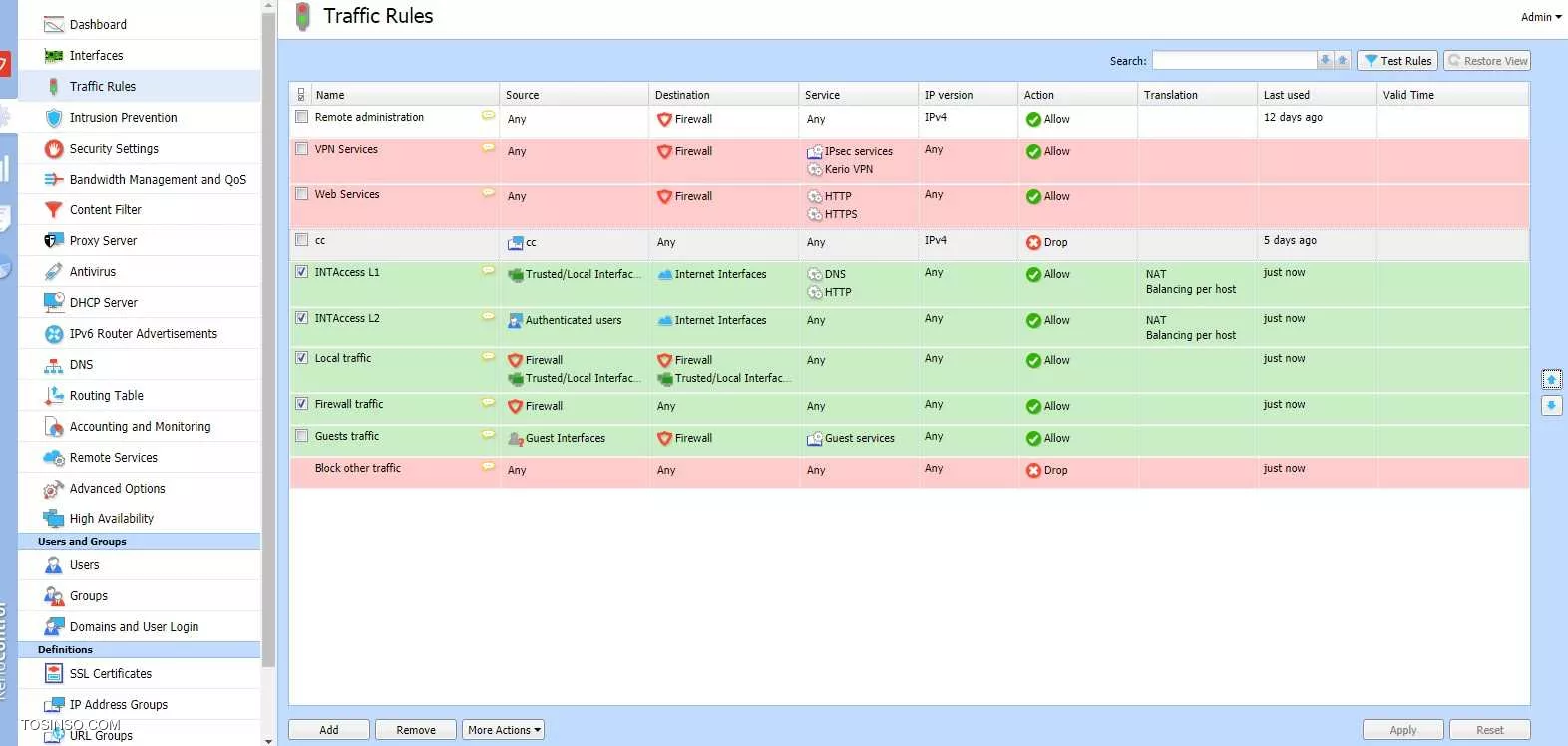

لطفا از قسمت Traffic Rules کریو یه اسکرین شات ارسال کنید.
پاسخ در 1398/12/15 توسط
این رول رو برای autonication مربوط به سایت https هست . که بدون لاگین وارد اینترنت نشن. یکبار هم برای تست برداشتم ولی جواب نداد. چون کسی که احراز هویت میشه از این رول رد میشه میاد رول بعدی که تو اون یکی any هست.
