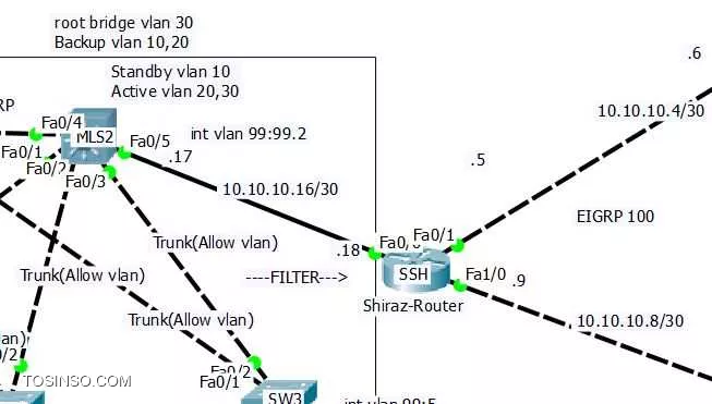

یه سناریو دارم حل می کنم که یک سوییچ لایه 3 دارم  که متصل شده به یک روتر، ولی پکت ها فقط تا سوییچ لایه سه میرن و نمیتونن برن سمت روتر،
کاری ک من کردم این بوده که به اینترفیس vlan 1 سوییچ لایه 3 آی پی دادم، و به دست روتر هم آی پی در همون رنج دادم، ولی پکت ها موقعی که میرسه دست سوییچ لایه 3 یا همون mls پکت ها رو دراپ می کنه و نمی فرسته سمت روتر، کانفیگ خاصی باید بشه؟

دوستان من فراموش کرده بودم که اینترفیس vlan 1 رو روشن کنم ، حالا پکت میره اما برنمیگرده
پاسخ در 1398/12/18 توسط
من از پروتکل EIGRP استفاده کردم روی روتر ها
حتی وقتی sho ip route هم که میزنم نشون میده که کدوم نتورک رو از کدوم دستش یاد گرفته اما نمیدونم چرا مسیریابی درست انجام نمیشه؟
امکانش هست سناریو رو برای شما ارسال کنم یک نگاهی بهش بندازید؟
