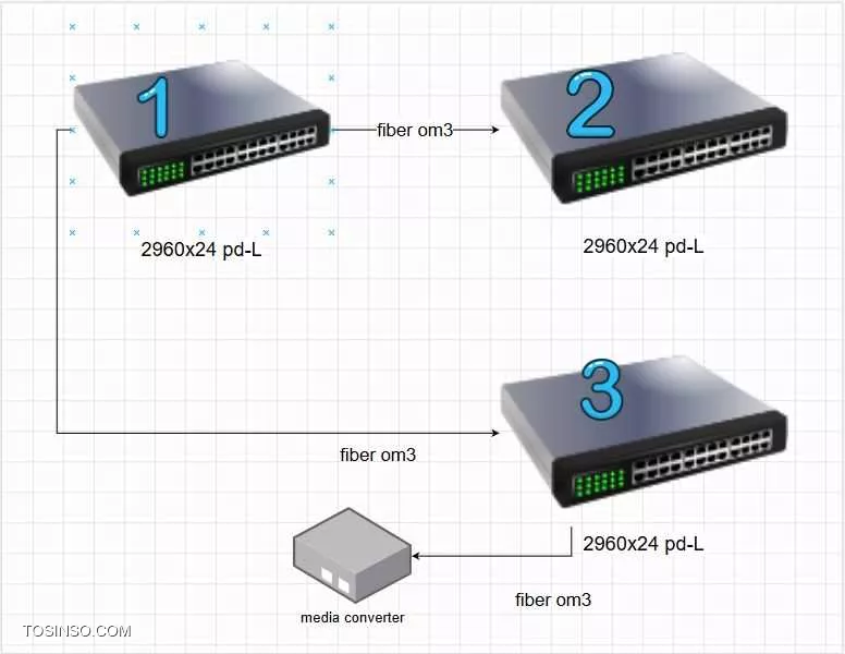

من 3 تا سوییچ دارم که از سوییچ 1 دو ماژول فیبر رفته به سمت سوییچ 2 و 3 یعنی هر 2 ماژول sfp+ سوییچ پر هست اما فقط یکی از اون ها چراغش روشنه و ارتباط برقراره با سوییچ 1 اما داخل تنظیمات سوییچ ترنزمیت نشون میده هر دو تا
برای سوییچ 3 و مدیا کانورترم هم همین موضوع صادقه یعنی فقط یکی از ماژول ها(اونی که رفته سمت سوییچ1) فعاله و چراغش روشنه
کسی از بزرگواران میتونه راهنمایی کنه؟

در ابتدا به لحاظ فیزیکی چک کنید ببنید مشکل هست یا نه
اون دو تا پورتی که میگید یکیش درسته و یکی دیگه مشکل داره رو جابجا کنید اینجوری از صحت پورت و تنظیمات سوئیچ مطمئن میشید و باید مسیر کابل و سوئیچ سمت مقابل رو چک کنید
