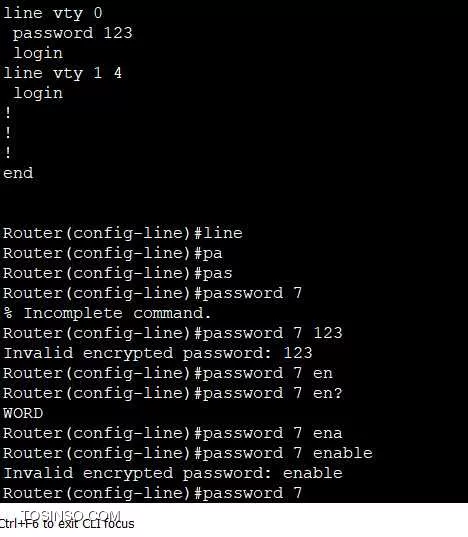

وقت دوستان بخیر
من به اینترفیس vty 0 خودم یک پسورد دادم اما همونطور که مشاهده میکنید در خروجی دستور show run قابل مشاهده است با این تفاسیر من میخوام با الگرویتم هش 7 این پسورد رو وارد کنم تا در خروجی دستور show run مشخص نباشد اما دائما به این مشکل برمیخورم علت این چه مشکلی هست؟

با زدن این کامند و فعال کردن این سرویس  پسورد ها بصورت هش شده نمایش داده میشود.
service password-encryption
پاسخ در 1399/01/29 توسط
privilege برای تعیین سطح دسترسی و مباحث AAA و RBAC استفاده میشه در حالت معمول 15 که بالاترین سطح دسترسی داره رو وارد می کنیم
secret هم بجای دستور password استفاده میشه که باعث میشه هش نوع 5 استفاده بشه

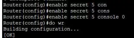

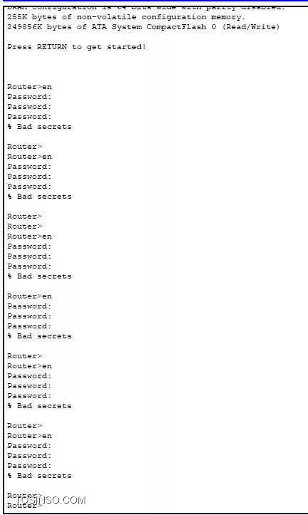

من در subconfiguration ارتباط vty نمیتونم enable secret بزنم
در global هم که میزنم و مشخص میکنم کدوم line رو بیاد برام enable secrte بزنه بعد که میخوام از طریق همون port بهش متصل بشم دیگه پسوورد رو هم نمیگیری و دائم میزنه bad secret ملاحظه بفرمایید

اینو مدنظر داشته باشید که type 7 به راحتی شکسته میشه توی لینک زیر می تونید هرنوع پسورد از نوع type 7 رو بشکونید
Cisco Password Cracker
بهترین کار استفاده از user با secret هست که هش از نوع 5 میکنه که قابلیت شکستن نداره
شما یوزر و پسورد رو به صورت گلوبالی تعریف کنید بعد توی line vty دستور login local رو بزن
R1(config)#usern test privil 15 sec 123
R1(config)#line vty 0 4
R1(config-line)#login local
