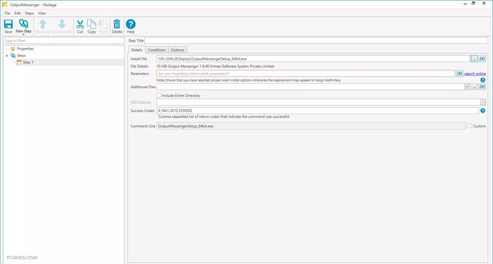

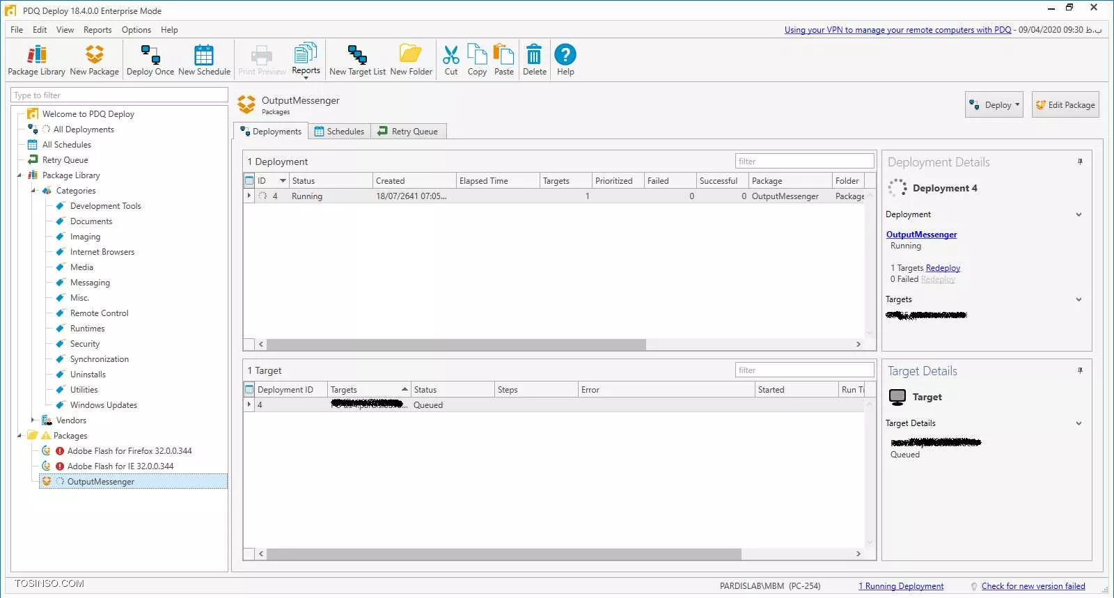

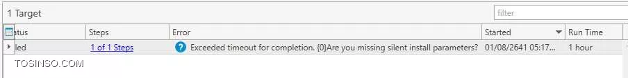

مشکل نصب نرم افزار با pdq
پکیج های پیش فرض و پکیج های دستی
هر کدوم رو تست کردم هیچ اتفاق خاصی نیفتاد
15-30 دقیقه مشغول بود و در اخر خطا داد
فایروال رو هم خاموش کردم
ولی مشگل برطرف نشد

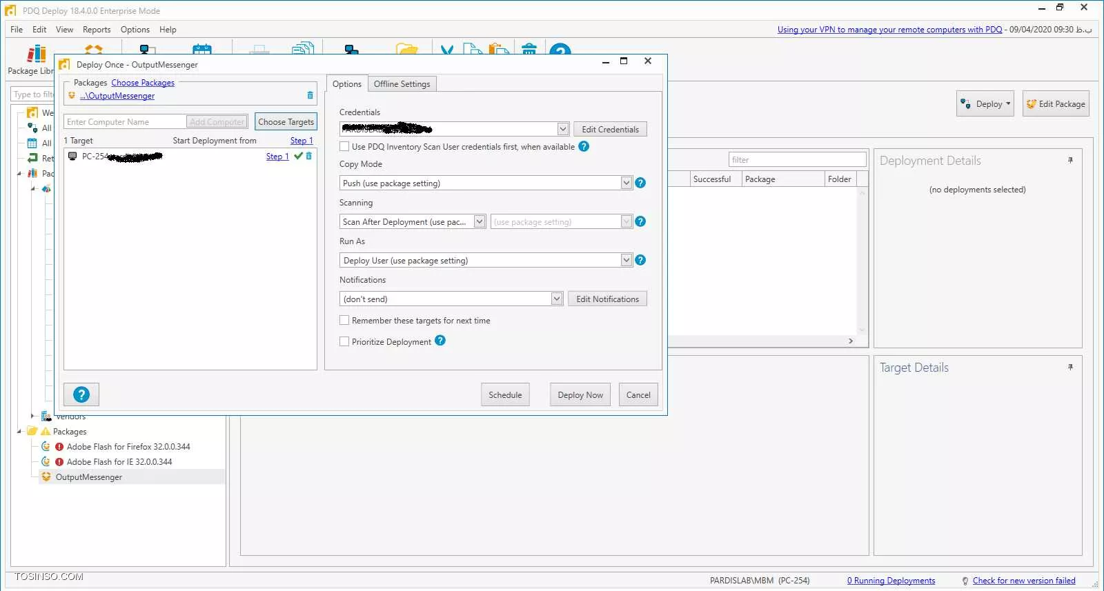

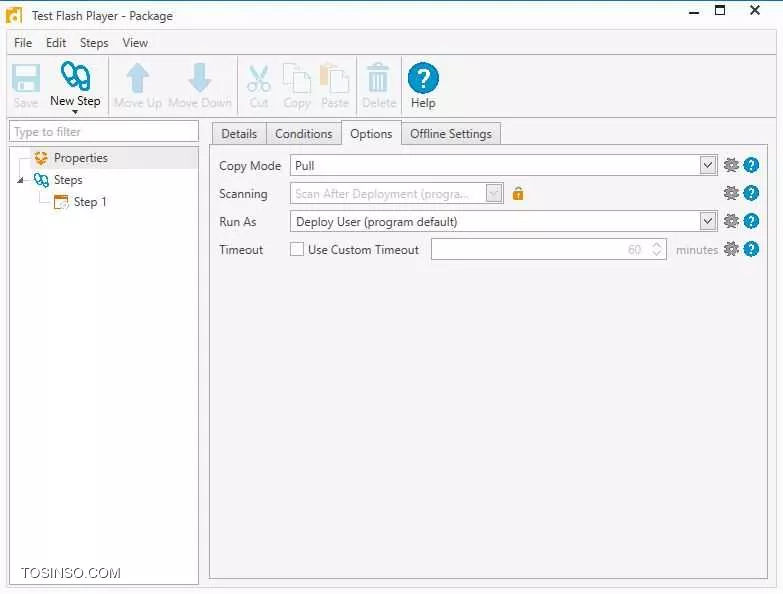

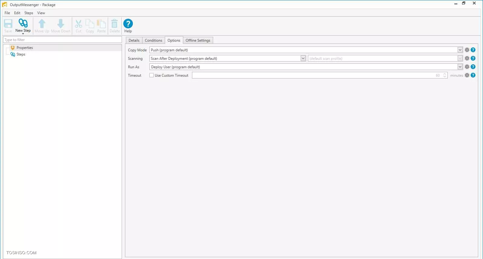

خب... اول از همه دقت کنید اگر سورس برنامه یا پیکیجی که میخواین نصب کنین تو فایل سرور یا شبکه به اشتراک گذاشته شده، Copy Mode رو قرار بدید روی Pull
البته بهتره اینکار در قسمت preferences انجام شود تا بصورت default روی تمامی پیکیج ها اعمال شود

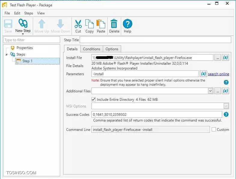

در مورد فایل EXE برای نصب به صورت silent ، بسته به نوع برنامه یا پیکیجی که نصب میکنید باید در parameters عبارت مناسبی وارد کنید. در مورد عبارت صحیح میتونید سرچ کنید. مثلا من با سرچ و کلی آزمون و خطا فهمیدم برای نصب Adobe Flash Player باید بنویسم install-

در مورد برنامه هایی که EXE فقط هستند و MSI ندارند دو راهکار وجود دارد. اول اینکه میبایست سرچ کنید دنبال پارامتر مناسب برای silent install و با آزمون و خطا بتونید پارامترهای مناسب رو پیدا کنید. و راهکار دوم اینکه از برنامه هایی که فرمت EXE را به MSI تبدیل میکنند استفاده کنید.

https://help.pdq.com/hc/en-us/articles/4405699969179-Exceeded-Timeout-for-Completion
این لینک رو نگاه کنید. متن پایین هم از reddit پیدا کردم ولی احتمالش کمه مشکل از این باشه
چون silent install parameters چیزی ننوشتید قاعدتا پنجره مربوط به اینستال کردن برنامه باید روی target ظاهر بشه. ظاهر میشه؟
در زمان اجرا، مراحل اجرا رو چک کنید ببینید کجا به مشکل میخوره.. آیا copying انجام میشه؟ به running میره؟ کجا متوقف میشه؟

مهندس، در پاسخ هفته گذشته ام اشاره کردم که برای فایل های EXE باید دنبال پارامتر مناسب silent بگیردید (سرچ کنید) و آن مقدار را در قسمت silent parameters وارد کنید.
در راهنمای نرم افزار هم به این موضوع اشاره شده است.
https://documentation.pdq.com/PDQDeploy/19.0.40.0/install-step.htm#silentinstalloptions
https://help.pdq.com/hc/en-us/articles/226499888-How-to-Create-a-Basic-EXE-Package

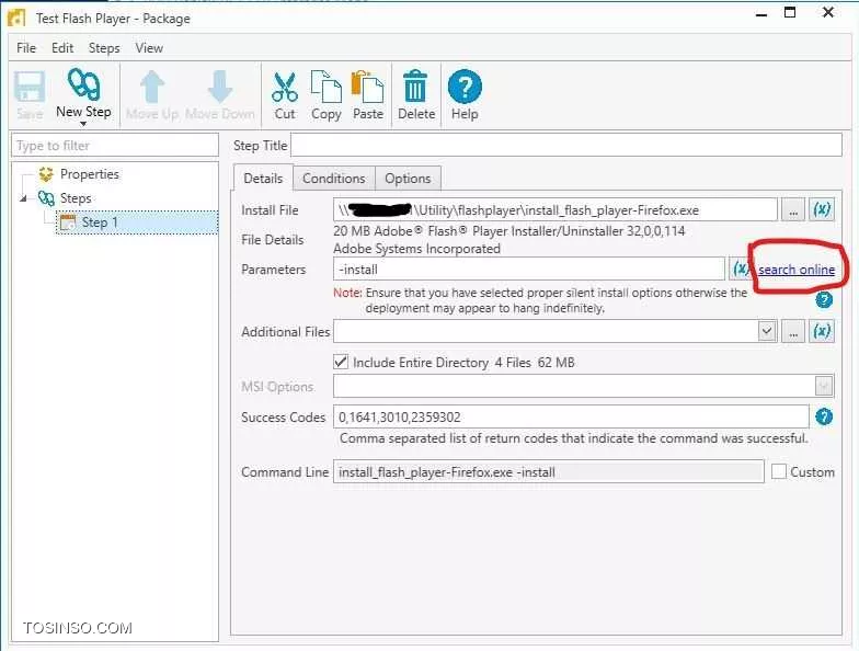

و هر نرم افزاری یک silent parameters مجزا دارد. برای همین کار نصب فایل های EXE سخت تر از MSI است. ولی در خود نرم افزار پنجره ی ساخت install step قسمتی برای سرچ کردن silent parameters فایل EXE قرار داده شده.
شما نیز در پیکیج output messenger با فرمت EXE در بخش silent parameters چیزی ننوشتید. پس خطای مذکور به همین علت است. حتی پایین قسمت silent install نوت قرمز رنگ نوشته که "مطمئن بشید که silent install options مناسبی انتخاب کردید در غیر این صورت دیپلوی بصورت نامحدود منتظر خواهد ماند(هنگ خواهد کرد)."
در پاسخ هفته گذشته بازم اشاره داشتم که در مورد برنامه هایی مثل output messenger که فرمت MSI رایگان دارند بهتره از این فرمت استفاده بشه.
"در مورد برنامه هایی که EXE فقط هستند و MSI ندارند دو راهکار وجود دارد. اول اینکه میبایست سرچ کنید دنبال پارامتر مناسب برای silent install و با آزمون و خطا بتونید پارامترهای مناسب رو پیدا کنید. و راهکار دوم اینکه از برنامه هایی که فرمت EXE را به MSI تبدیل میکنند استفاده کنید."
موفق باشید

خب... اول از همه دقت کنید اگر سورس برنامه ای که میخواین نصب کنین تو فایل سرور یا شبکه هست، Copy Mode رو قرار بدید روی Pull

آیا دو لینک رو نگاه کردید؟ با توجه به اینکه runtime دستور یک ساعته، فکر نمیکنید خطا بخاطر اینه که silent parameters وارد نکردید؟
با فایل MSI همان برنامه output messenger امتحان کنید ببینید نتیجه چی میشه...
مراحل بخش استِپ تا کجا میره؟ به running میرسه؟
من در راهکارم هم اشاره کردم که نصب EXE از طریق پیکیج کلا دشواری بیشتری نسبت به MSI داره. چون MSI پسوند برنامه microsoft windows installer هست ولی EXE میتونه هر برنامه ی قابل اجرایی باشه. بنابراین برای اینکه از طریق پیکیج بتونید فایل EXE برنامه ای رو نصب کنید باید از silent parameters استفاده کنید.
