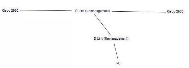

قرار گرفتن یک سوئیچ معمولی بین دو سوئیچ سیسکو
من یک سناریو به شکل زیر دارم که بین دو سوئیچ سیسکو دارای VLAN از دو سوئیچ معمولی استفاده شده ( البته این روش، روش استانداردی نیست!)
و مشکل من در کلاینتهایی هست که از سوئیچ معمولی استفاده میکنند.
چون پورت سوئیچ های سیسکو رو در حالت ترانک قرار میدم و تجهیزاتی که به این سوئیچ ها متصل هستن مشکلی ندارند،
ولی وقتی یک طرف سوئیچ سیسکو رو در حالت اکسس قرار میدم کلاینتهای متصل به سوئیچ معمولی کار میکنند و طرف دیگه که خوده سوئیچ سیسکو و تجهیزات متصل بهش هست قطع میشن.
آیا راه حلی برای این مورد داریم؟

تنها راه حلی که به ذهن میرسه همه ی پورت ها رو بندازی داخل یک وی لن
احتمالا مشکلت حل میشه
اون دو سر سوییچ سیسکو هم که به دلینک وصله بندازی داخل وی لن

سلام.
به نظرم . اون پورتی از سویچ های سیسکو که به سویچ های معمولی متصل هست رو ترانک کنید. و بعد در اون پورت ترانک native vlan  رو عددی قرار بدهید که میخوایید سیستم های زیرمجموعه اون سویچ های معمولی باهاش برچسب زده بشن.
بعد از این که این كار رو انجام دادید اگر روتینگ رو با اینتر ویلن در سویچ های لایه 3 یا ساب اینترفیس  در روتر انجام داده باشید، ارتباط همگی اون سیسیتم ها برقرار میشه.

اینکارو انجام دادم ولی وقتی که دو سر پورت سیسکوها رو ترانک میکنم سوئیچ های معمولی ترانک نمیفهمن و بازم شبکه قطع هستش.

دو سر سیسکو هم بنداز داخل وی لن
همه ی پورت های سیسکو چه به سمت دلینک چه به سمت پشتشون بنداز داخل یک وی لن
