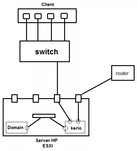

با سلام به دوستان
شبکه ای که داخل شرکت راه اندازی کردم,به شکل زیره.در واقع من برای اینکه بتونم سرورها رو داخل یه رنج مجزار از شبکه داخلی و اینترنت بزارم,به ماشین مجازی کریو 3 تا کارت شبکه دادم و طبق عکس زیر ارتباطات رو برقرار کردم.
ip کارت شبکه کریو که به روتر وصله 192.168.40.2
ip کارت شبکه کریو که به سوییچ وصله 192.168.30.1
ip کارت شبکه کریو که به سوییچ مجازی و سرور دامنه وصله 192.168.0.1
dhcp رو روی خود کریو استارت کردم. گیتوی کلاینت ها شده 192.168.30.1 و dns شده 192.168.0.205(آی پی domain)
الان کلاینت ها به درستی join شدن و به اینتر نت هم دسترسی دارن.
مشکل اینجاست که سرعت لود صفحات پایینه و بعضی از سایت ها رو باز نمیکنه.

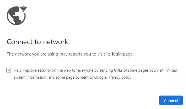

عکس زیر رو نگاه کنید.من برای سایت های https احراز هویت نذاشتم,به دردسر certificate نمی ارزه.اما همون طور که تو عکس میبینید وقتی سایتی که http هست رو در مرورگر کروم باز میکنم پیغام زیر رو میده ,در صورتی که همون سایت تو فایرفاکس رو میزنم و صفحه لاگین باز میشه. رو تمام سیستم ها هم همین جوریه.

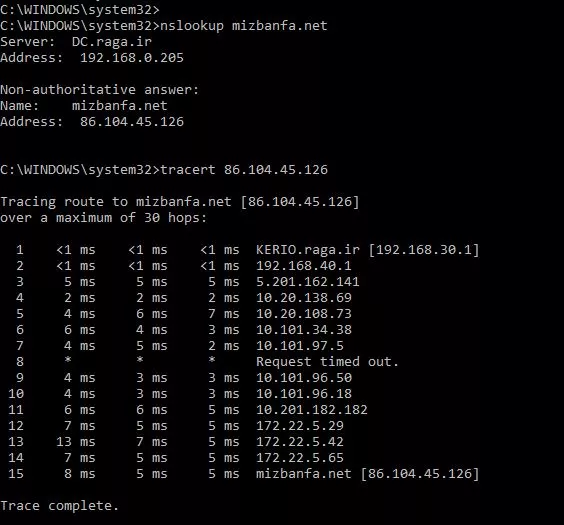

اینکه میگم dns گیر داره بخاطر اینکه وقتی سایت رو nslookup میزنم ip رو بدرستی برمیگردونه یا به پیشنهاد آرش خان وقتی tracert میزنم مسیر به درستی تا مقصد میره.

علی آقا میدونم برای ssl هست اما چطوری برطرف کنم؟
یه certificate  تو کریو راه انداختم و بعد تو مرورگر معرفی کردم اما مشکل حل نشد.

دستور  tracert هم بزنید ببینید پکت توی چه مسیری میره بیرون.
پاسخ در 1399/06/23 توسط
اینترنت رادیویی از مبین نت گرفتم.اما آرش جان زمانی که لپ تاپ رو مستقیم به روتر میکروتیک میزنم همین سایت mizbanfa.net راحت باز میشه.
