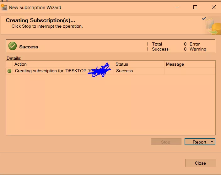

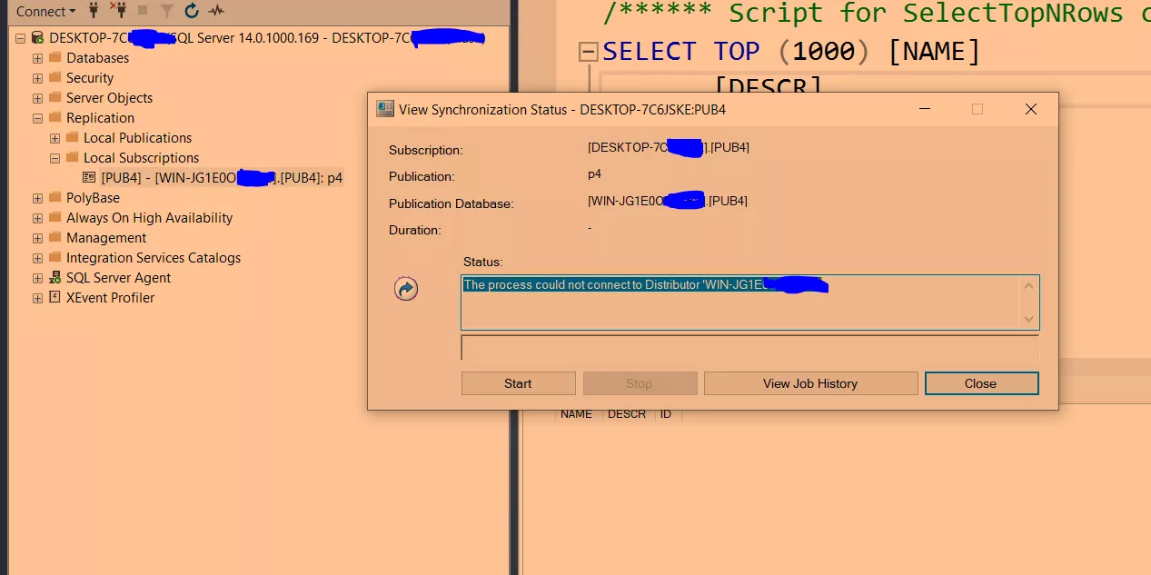

بنده روی vps یه دیتابیس تستی دارم و پابلیش و دیستریوبیوت بودنش تنظیم کردم و ریموت هم فعال کردم، میخوام روی سیستم خونه سابکرایبشن تنظیم کنم  و  سرور vps  وصل می شوم ولی وقتی که میخواد اطلاعات بریزه توی جدول روی سیستم خونه خطا میده که نمیتونه به توزیع کننده (Distributor )  که روی vps هست  وصل بشه.
خطا:
'The process could not connect to Distributor 'WIN-JG1E0O
درصورتی که وقتی اولش به vps  وصل میشه پابلیکیشن رو شناسایی میکنه و همه چیش انجام میشه مثل زیر:
و وقتی میره تا ریپلیکیشن انجام به خطا میده

فایل seed اولیه رو با موفقیت تونسته بریزه ؟
پاسخ در 1399/07/05 توسط
راستش 10 سالی هست که replication نساختم ولی وقتی publication می ساختیم ، یه فایل خیلی فشرده از دیتابیس ساخته میشه که می دادیمش به سرور کلاینت که لازم نباشه همه دیتا رو از اول از سرور publication بگیره ، ( البته فکر کنم یه روش این بود و یه روش اینکه همه فایل رو از اول بگیره) .
