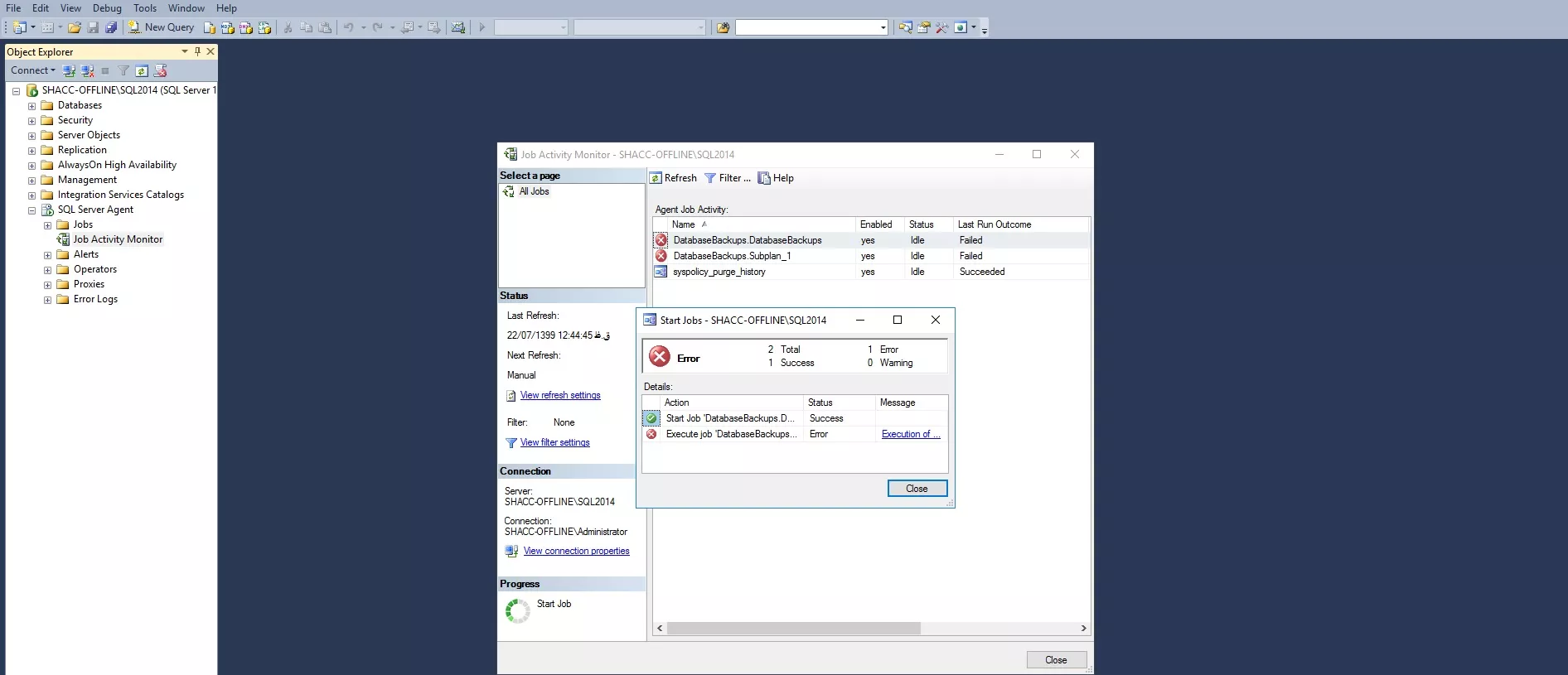

با سلام و خسته نباشید بنده یک sql server 2014 دارم یک job ایجاد کردم برای بکاپ ولی توی test میرم که job کامل کار میکنه این پیغام میده بررسی کردم از msdn ماکروسافت دیدم مشکل run نبودن agent در services هست بررسی کردم دیدم سرویس بنده run هست نمیدونم مشکل بنده از کجاست

لطفا detail اون error که الان تصویرش رو گذاشتین هم بدین.
اسم سیستم رو عوض کرن ؟ تو sql هم تنظیمش کردن که اسمش عوض شده ؟
اگه فکر می کنید از اسمه که می تونید کل plan رو از اول با اسم جدید بسازید.

این دقیقا detail اون error گفتید بله فقط جالب این جا بود تونستم اسم قبلی دراپ بکنم ولی الان name server میزنم دقیقا اسم به درستی نشون میده

کانکشن ؟
تو تنظیمات job که میرید چه کاربری داره اجراش می کنه ؟

توی job ی که برای backup نوشتید در انتهاش دارید stop می کنیدش؟ چرا ؟ خودش exit میشه دیگه . خطا هم داره میگه شما میخواید یه job رو stop کنید که خودش اصلا running نیست و قبلا تموم شده.

خب این داره error دسترسی میده ؛ مطمئنید این کاربر win..\admin دسترسی به سرور و دیتابیس داره ؟
job رو با sa بسازید و با sa هم run کنید.

توی اسم jobکه انگار دنبال یه سرور دیگه می گرده ، اسم قبلی DatabaseBackups بوده ؟
منظورم از detail اونی بود که از تو history بهتون میده ، دقیقا معلوم میشه job چند مرحله جلو میره و خطای دقیق چیه. کدوم قسمت می خواد stop کنه که نمی تونه ؟
نهیتا یه job جدید بسازید که به name جدید مشکلی نداشته باشه.
ضمنا job رو با wizard ساختید دیگه ؟ خودتون که code ننوشتید ؟ اون قسمت scheduler چی ؟ اونجا کد ننوشتید ؟

درسته حرفتون بنده هم تعجب کردم داخل فرم ها که از این کامند نتیجه گرفتن ولی مشکل اصلی اینجاست و دقیقا مغزم دیگه جواب نمیده
و مهندس جان مشکل از جای شروع شد که computer name و netbaios که بنده قبلا کانفیگ کردم عوض کردن . جالب تر اینتنس نیم جدید وارد نمیشد و فقط بنده اسمه فبلی دراپ کردم
پاسخ در 1399/07/22 توسط
بله دقیقا با یه اسم دیگه job ساختم باز به همین مشکل خوردم ،خیر  هیچ کدی ننوشتم ، هم با wizard امتحان کردم همین مشکل بود مهندس جان ولی دقیقا روی ویندوز سرور دیگیری تویه esxi دارم همین job راه اندازی کردم داره کار میکنه که بکاپ داره از همین sql میگیرم که این solution پیاده ریزی کردم امروز تا از backup عقب نیوفتم البته چون یه replicate راه اندازی میکنم و زمانبدی replicate میدم احتمالا به مشکل بر میخورم
