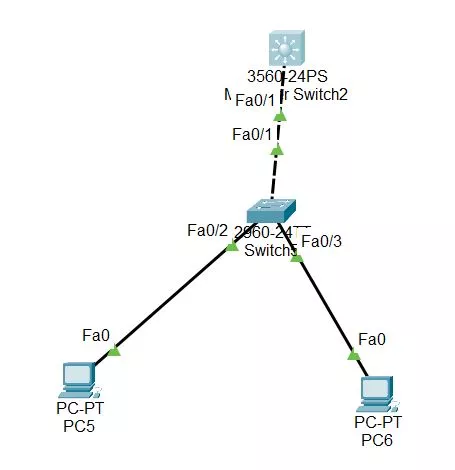

سلام خدمت همه دوستان و اساتید گرامی
این سناریو رو ملاحظه بفرمایید:
اگه پورت بین دو سوییچ ترانک باشه، و سوییچ بالایی dhcp سرور باشه و دارای دو رنج متفاوت و pc5 در vlan 10  و pc 6 در vlan 20 باشه، آیا امکان پذیر هست که هر کدوم پی سی ها از رنج خودشون IP بگیرن؟ یا باید ارتباط دو سوییچ حتما از دو اینترفیس جداگانه باشه؟ من با استفاده از ip helper address روی اینترفیس vlan های سوییچ پایین موفق نشدم اینکارو بکنم

سلام دوستان. ممنون از همگی . درست شد. فکر میکنم مشکل از اینجا بود که به اینترفیس vlan  ها آی پی درستی نداده بودم. البته بعد از ست کردن آی پی، میبایست یه اینترفیس رو به اون vlan اضافه میکردم که به حالت Active در بیاد که اینکارو نکرده بودم

ترافیک های dhcp از روی پورت های ترانک رد میشن، شما احتمالا یک جای کانفیگ رو درست انجام ندادین...
dhcp ip helper هم اصلا جاش اینجا نیست، زمانی هستش که سرور dhcp و کلاینت ها در یک broadcast domain نباشن...

1 - vlan  هایی که ساختین توی هر دوتا سوییچ باید باشه
2 - پورت بین دو تا سوییچ که ترانک هست... از سمت mls باید اینترفیس vlan هارو هم ایجاد کنین با دستور int vlan 20 و بهش ip بدین توی رنج خودش و no sh کنین.
3 - نیازی هم به ip helper نیست. DHCP رو کانفیگ کنین درست ip می گیرن.برای default gw هم ip که به اینترفیس vlan ها دادین بدین.
