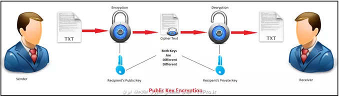

رمز نگاری براساس کلید های عمومی و خصوصی به اینصورت هست که هر دستگاه یک کلید عمومی و یک کلید خصوصی داره که کلید عمومی خودش را در اختیار بقیه می زاره و اطلاعات با کلید عمومی رمزنگاری میشن و فقط با کلید خصوصی رمزگشایی می شن
||http://security.tosinso.com/files/get/43db9431-c0c1-41b7-bc21-869572d80ab8||
دو تا دستگاه را در نظر بگیرد دستگاه A و B که این دو دستگاه کلید های عمومی خودشون رو در اختیار هم قرار میدن حالا دستگاه A می خواد برای دستگاه B اطلاعات بفرسته میاد با کلید عمومی دستگاه B اونو رمزنگاری می کنه و اونو ارسال می کنه حالا بین راه یک نفر این بسته را دریافت کنه چون کلید خصوصی را نداره نمی تونه اونو باز کنه و بسته به دست دستگاه B برسه با کلید خصوصی خودش اونو باز می کنه
