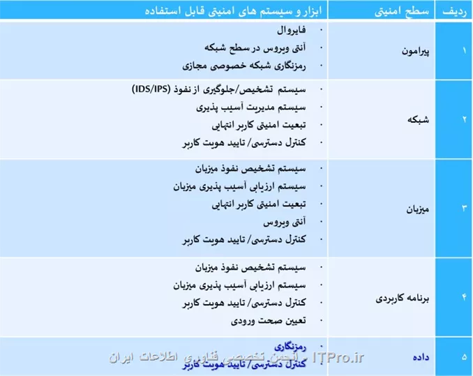

اتفاقا من فکر میکنم سوال بسیار خوبی است، چرا که یک دید از بالا به رویکرد امنیت می تواند نقش و جایگاه عناصر امنیتی از قبیل ابزارها، اشخاص، مسیولین، و رویکرد ها را واضح تر کند.
رویکرد امنیتی لایه بندی شده روی نگهداری ابزارها و سیستم های امنیتی و روال ها، در 5 لایه مختلف در میط فناوری اطلاعات متمرکز می گردد:
1 - پیرامون
2 - شبکه
3 - میزبان
4 - برنامه های کاربردی
5 - داده - Data
به شکل زیر دقت کنید، تا وسعت و ابزار مورد نیاز خود در حوزه خاص مورد نظر خود را بیابید:
امنیت لایه بندی شده
