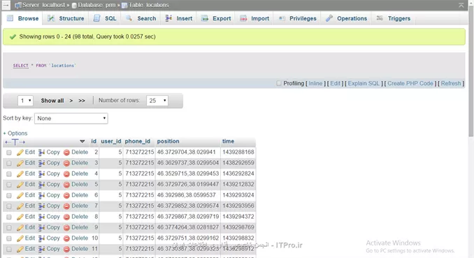

این که میگین کوئری رو بهینه کنم دقیق متوجه نمی شم! چون دستور من یا insert هست یا select !!!!!
و اینکه جدول ایندکس هم داره
این هم جدول مکان های کاربران :
||http://dba.tosinso.com/files/get/dc5544a8-e40c-4035-99ce-280860188318||
