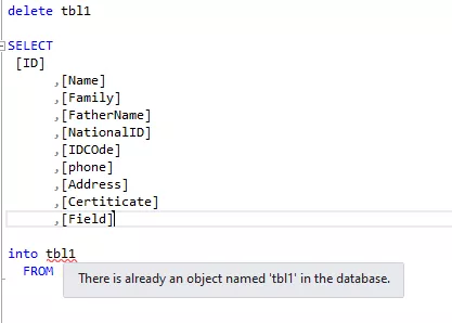

ممکنه یه مقدار بیشتر توضیح بدید یا اینکه یه نمونه کد بفرستید
وقتی با دستور into  اطلاعات اولیه رو وارد جدولی میکنم (مثلا table1) که تازه داره ساخته میشه و  مشکلی نیست
ولی وقتی می خوام اطلاعات  جدیدی رو به جدول اضافه کنم  (منظورم ستونهای جدید و مقادیر جدیده  )اول جدول مقصد(همون table1) رو با دستور delete پاک می کنم ، بعد که دستور into رو می زنم میگه جدول موجوده(همون table1)
ممنون میشم کمکم کنید

ممنون که وقت میذارید
در تکه کد اول 5 ستون رو برای جدول tbl1 ساخته می شود و مقدار دهی میکنیم
در تکه کد دوم مقادیر جدول tbl1 پاک میشه تا مقادیر جدید و ستون های جدید به جدول tbl اضافه شوند
همونطور که در تصویر هم معلومه جلوی دستور into یه خطایی رو نشون میده و میگه جدول tbl1  موجود است
