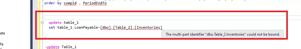

میخوام ستون LoanPayable از جدول table_1 رو با مقادیری از ستون Inventories از جدول table_2 آپ دیت کنم ولی هنچین اروری بهم نشون میده .
ممنون میشم راهنمایی ام کنید

سلام به شما دوست عزیز.
دلیل این خطا این هستش که شما مشخص نکردید با کدوم رکورد از ستون Inventories می خواهید ستون LoanPayable رو آپدیت کنید. در دستور update باید این قضیه دقیقا مشخص شده باشد.
اگر می خواهید آپدیت کردن شما بر اساس ID یا ستون خاصی باشد بعد از قسمت update باید شرط مورد نظر را بیاورید.
