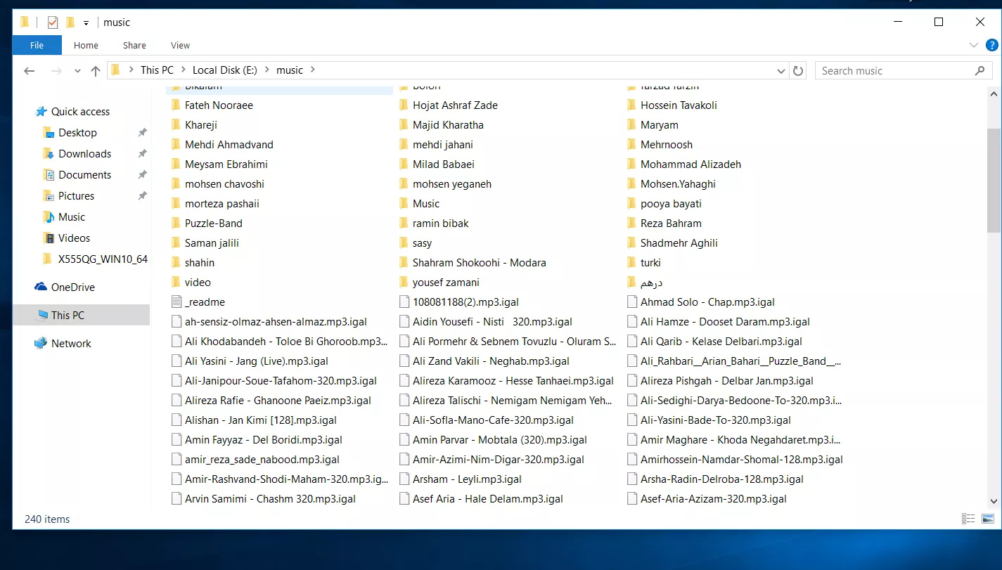

دوستان من سیستمم یه اروری داد که روش ماکروسافت نوشته بود و من نفهمیدم چیه هی کنسل زدم و باز اومد یه لحظه متوجه شدم تمام فایل های تو سیستممو خراب کرده امتحان کردم دیدم هر فایل جدید ی که اضافه میکنم همون طوری میشن ویندوزمو عوض کردم دیگه فایل های جدیدم مشکلی پیدا نمیکنن فایل های قبلیم و خراب شدن میشه درستش کرد یا فایلامو از دست دادم واسه همیشه

سلام خسته نباشید.
فایل های شما آلوده به یک باج افزار به اسم IGAL شده در گوگل این واژه igal ransomware را سرچ کنید براتون کلی مطلب و ویدیو در رابطه با مباحث Decrypted سازی اطلاعاتتون میاد.

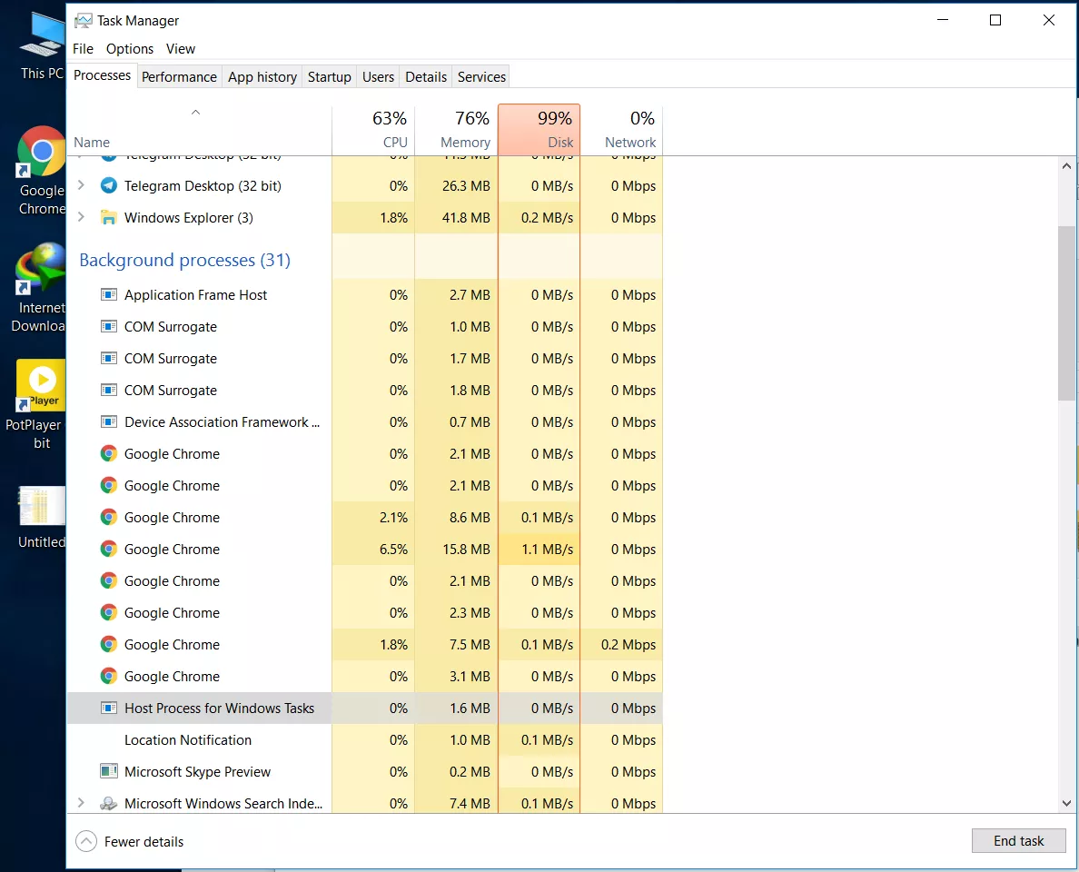

من بعد از ویروسی شدن سیستمم ویندوزو عوض کردم و کل سیستممو فرمت کردم ولی سیستمم خیلی کند شده
اینا چین اجرا میشن چجوری حلشون کنم
