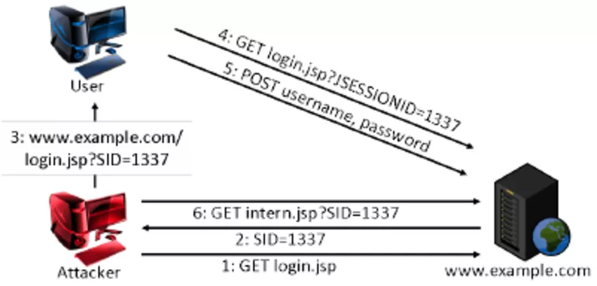

البته با توجه به چیزی که خوندم میدونم در Session Fixation هکر Session ودش رو برای کاربر میفرسته و ... اما دقیق نفهمیدم این Session رو چطور بدست میاره. با لاگین توی سایت یا ... ؟

فقط یه موردی ، توی حمله Session Fixation هکر چطوری برای خودش یک Session ID در سایت میسازه؟
من چند جا دیدم جایی نوشته بود لاگین میکنه و با اینکار یک Session ID بهش تعلق میگیره. خب اگه لاگین کنه و Session ID خودش رو برای قربانی بفرسته ، قربانی میتونه وارد حساب هکر بشه و حمله خراب میشه کلا. یا از راه دیگه ای Session ID میگیره از سایت؟

سلام تشکر بابت پاسخگوییتون.
این نکته رو بگم که در Session Fixation هکر یک Session ID میسازه و به قربانی میده تا قربانی باهاش لاگین کنه و بعد از لاگین هکر وقتی وارد Session خودش بشه میتونه به حساب کاربری قربانی دسترسی پیدا کنه
البته خودتون این موضوع رو متوجه شدید و من اینو گفتم تا اگر کسی این مطالب رو دید دچار اشتباه نشه
تصویر بالا:(https://www.researchgate.net/figure/Exemplified-Session-Fixation-attack-12_fig1_221002343)
پاسخ در 1399/12/21 توسط
توی حمله Session Fixation قربانی وارد Session هکر نمیشه و این هکر هست که با جعل کردن SID قربانی وارد Session اون میشه
وارد شدن به Session هکر زمانی هست که قراره حمله Session Donation صورت بگیره و Session هکر به صورت یک Session کاملا خام ارائه میشه به کاربر
