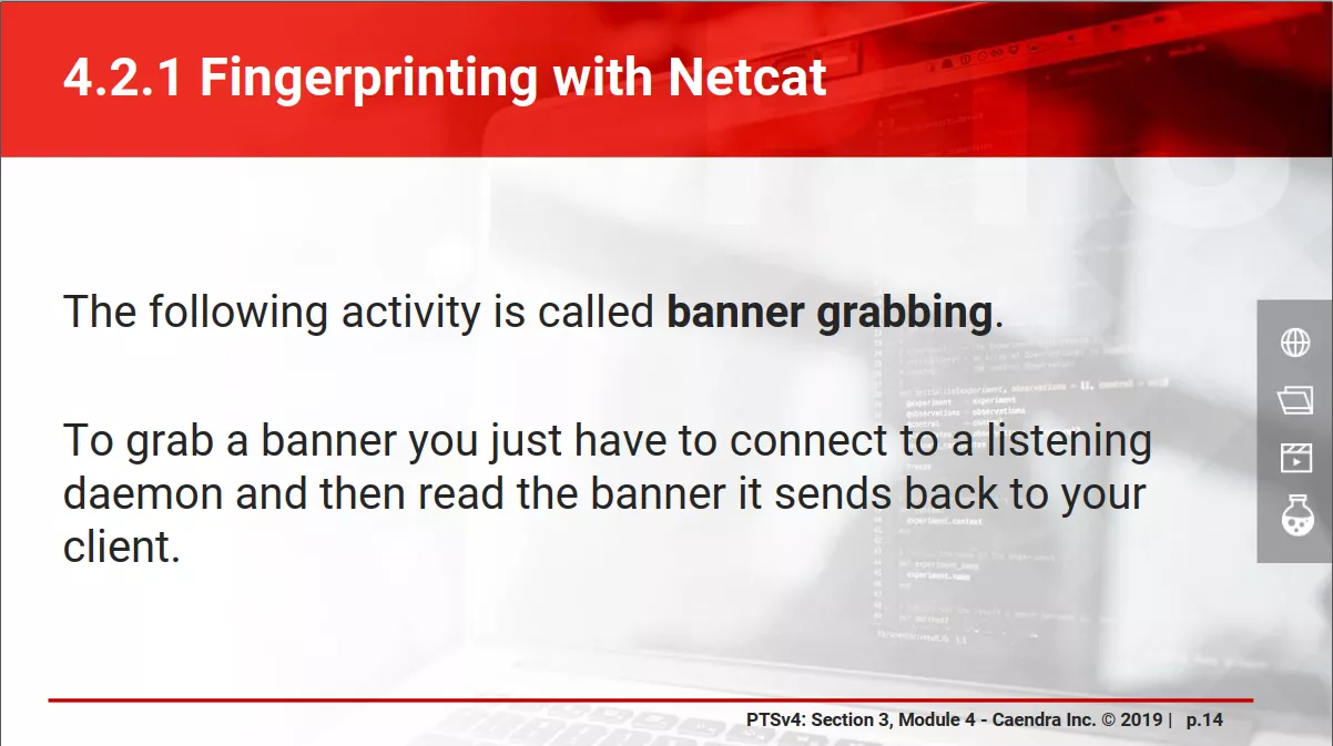

سلام مجدد خدمت شما
فک کنم کلا ساز مخالف میخواید بزنید و هرچی گفتم رو نفهمیدید
این لینکو باز کنید ، میگه تکنیک Fingerprinting یا Footprinting ، یا یعنی دوتاشون یکیه ! امید وارم اینو دیگه بلد باشید ، اونم نفهمیده باشید یجاش میگش Fingerprinting (also known as Footprinting) یعنی همچنین شناخته میشود !
الان با این تفاسیر فهمیدید دوتاشون یکیه یا من منبع بیشتری بیارم؟
این عکسو ببینید :
تو اسلایدا رسمی eLearnsecurity امده گفته تکنیک Banner grabbing یه قسمت از Fingerprinting عه (به تایتل بالا توجه کنید)
بعدشم عزیز من شما بجای اینکه به این کار داشته باشی جزو کدومه برو تو اصل ماجرا ! اون بدرد بخوره ! حالا پیدا کردن اثر انگشت یا ردپا ! چه فرقی داره ؟!
