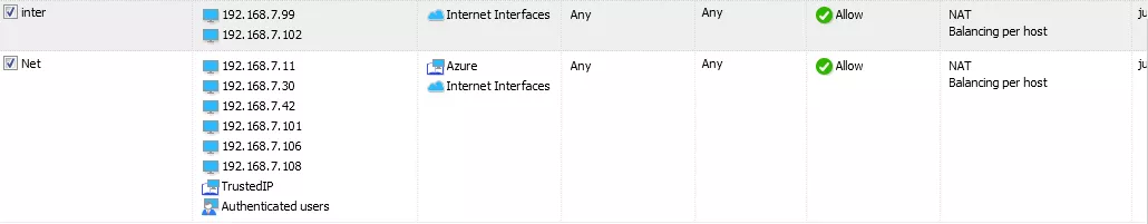

من در کریو با استفاده از ترافیک رول ها دسترسی یه سری آی پی رو برای استفاده از اینترنت باز گزاشتم
این آی پی ها به اینترنت دسترسی دارند اما زمانی که بخوان یک سایتی رو باز کنند صفحه لاگین کریو رو نمایش میده تا کاربر نام کاربری و پسوردشو وارد کنه
چطور میشه دسترسی یه دستگاه یا آی پی رو به طور کامل بازکرد؟

این trsaffic rule هست.

ملاحظه کنید رولی برای محدودیت روی HTTP ندارم
در اینجا IP هایی که وارد شده بدون لاگین اینترنت دارن اما در زمان باز کردن وبسایت صفحه ی لاگین کریو براشون باز میشه
فقط اون گروه Authenticated Users هست که زمانی که لاگین میکنه میتونه وبسایت بازکنه
