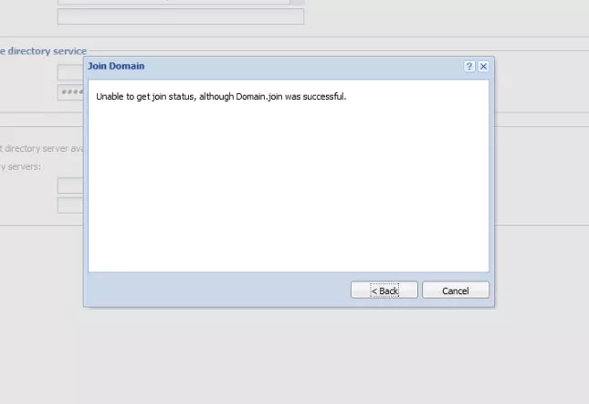

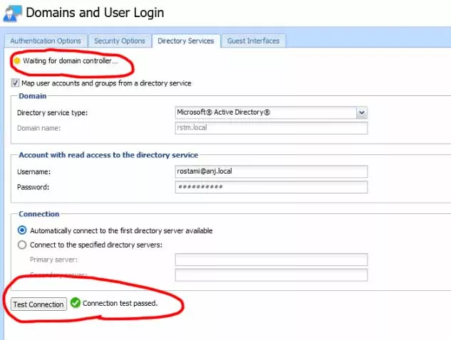

سلام دوستان، من به یک مشکل برخوردم، موقعی که کریو کنترل را جوین دامین میکنم پیغام زیر نمایش داده میشه و waiting for domain نمایش داده میشه، تست که میکنم پاس میشه ولی نمیدونم چرا میره تو حالت ویتینگ، حتی بعد از دامین شدن یوزرهای اکتیو دایرکتوری نمایش داده میشه و کریو داخل اکتیو دایرکتوری اضافه میشه، لطفا اگه دوستان کسی با این مشکل روبرو شده و تونسته راه حلی پیدا کنه راهنمایی کنه
1- ساعت کریو و اکتیودایرکتوری با هم سینک هست.
2- نسخه ویندوز سرور 2019 می باشد.
3- DNS دستی داخل کریو ست شده است.
4- DNS روی اینترفیل کارت شبکه ست شده است.
5- پینک سرور از داخل کریو را دارم، همینطور پینک کریو از سرور.
هنگام جوین شدن این پیغام نماش داده میشه (unable to get join status although domain.join was successful kerio control)

مشکل را حل کردم، ایراد از نسخه کریو بود، من از نسخه 9.3.5 استفاده میکردم که ظاهرا باگ داشت، تغییر دادم به نسخه به 9.3.6 رفع شد
