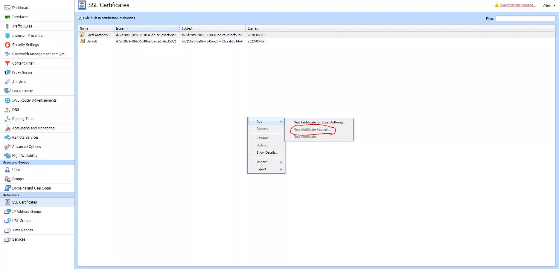

سرتیفیکت کریو بنده جدیدا وقتش تموم شده و میخواستم یه سرتیفیکت جدید از CA درخواست کنم. ولی متاسفانه گزینه درخواست سرتیفیکت غیر فعال هستش. (تصویر پیوست) چی کار میتونم بکنم؟ ممونم میشم راهنماییم کنید.

مشکل من با این روش حل شد. دوستان دیگه اگر به این مشکل خوردن حتما کارهای زیر رو انجام بدن تا مشکلشون برطرف بشه. برا حل مشکل باید اول یک سرتیفیکیت لوکال درست کنید. بعدا میتونید سرتیفیکیت جدید رو درخواست کنید از CA. نحوه ایجاد سرتیفیکت لوکال رو هم این پایین نوشتم.
  1. To generate the Local Authority certificate, Go to Configuration > SSL Certificates.
  2. Click Add > New Certificate for Local Authority.
  3. Enter the details and click OK.
