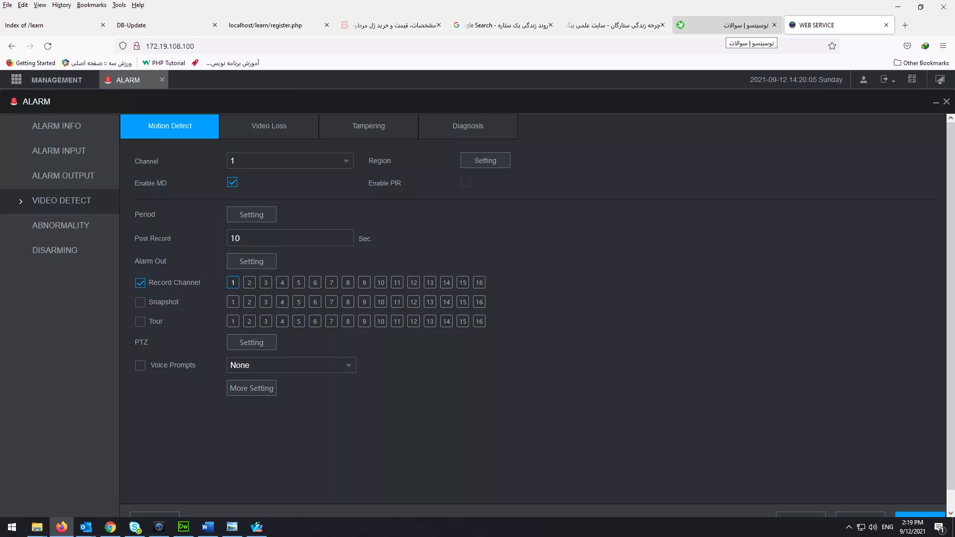

من یه دی‌وی‌آر داهوآ دارم که 14 تا دوربین از طریق BNC بهش وصل شده. میخوام سنسور حرکتش رو فعال کنم که زمان نگهداری رکوردها طولانی تر بشه. تا اونجایی که خودم میدونم همین منوی motion detection هستش ولی وقتی فعالش میکنم کار نمیکنه. اگر دوستان کسی تجربه ای در این خصوص داره ممنون میشم کمکم کنه

شما ابتدا در همین صفحه برای هر کانال  motion detec  رو فعال میکنید
بعد  در  قسمت Schedule   هر دوربین را در حالت  Motion  قرار میدید که باید یک نوار زرد رنگ بشه برای هر دوربین
بعد به قسمت   Storage--->Record  برید و همه حالت ها رو روی Auto  بگزارید
