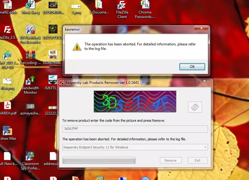

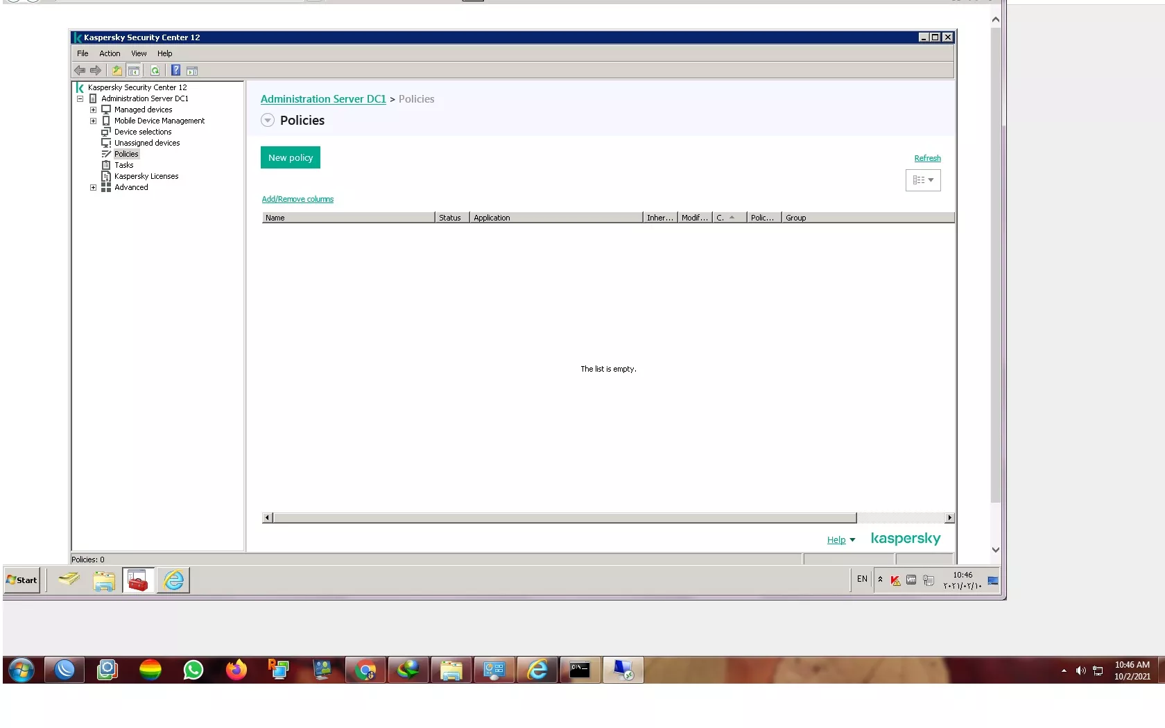

روی بعضی از سیستم هام انتی ویروس قلبی هست و در هنگم حذف کردن یوزرر و پسور میخاد...یوزر و پسور هر چی میزنم ارور میده..بنا به توصیه کرشناس سیمانتک اومدم endpoint security سرور کسپر رو پاک کردم ولی باز هم از من یوزر و پسورد میخاد...دوستانی که در این زمینه تخصص دارند ممنون میشم کمک کنند.

مهندس میری عزیز با اون برنامه که گفتی بالاخره پاک شد..
فقط من اشتباهی ورژن 11 رو میزدم در حالی که رو سیستم من ورژن 10 بود..
باز هم ممنون

مهندس این برنامه هم میره برای حذف ولی باز یوزر و پسورد میخواد.
پاسخ در 1400/07/10 توسط
نه متاسفانه اونم جواب نداد
تو اون لینک کلی آموزش ریست پسورد بود ، هیچ کدوم جواب نداد ؟
خدا رو شکر !
راستش خیلی تعجب کرده بودم ، چون تا حالا چند بار کل security center هام پریدن یا یه کیس خیلی قدیمی بوده و با همین روش ها مسئله حل شده بود.
