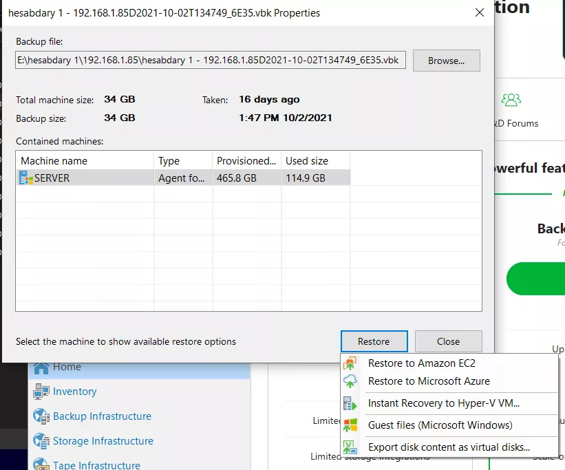

توی بخش restore که گزینه اخری رو باید بزنم ؟

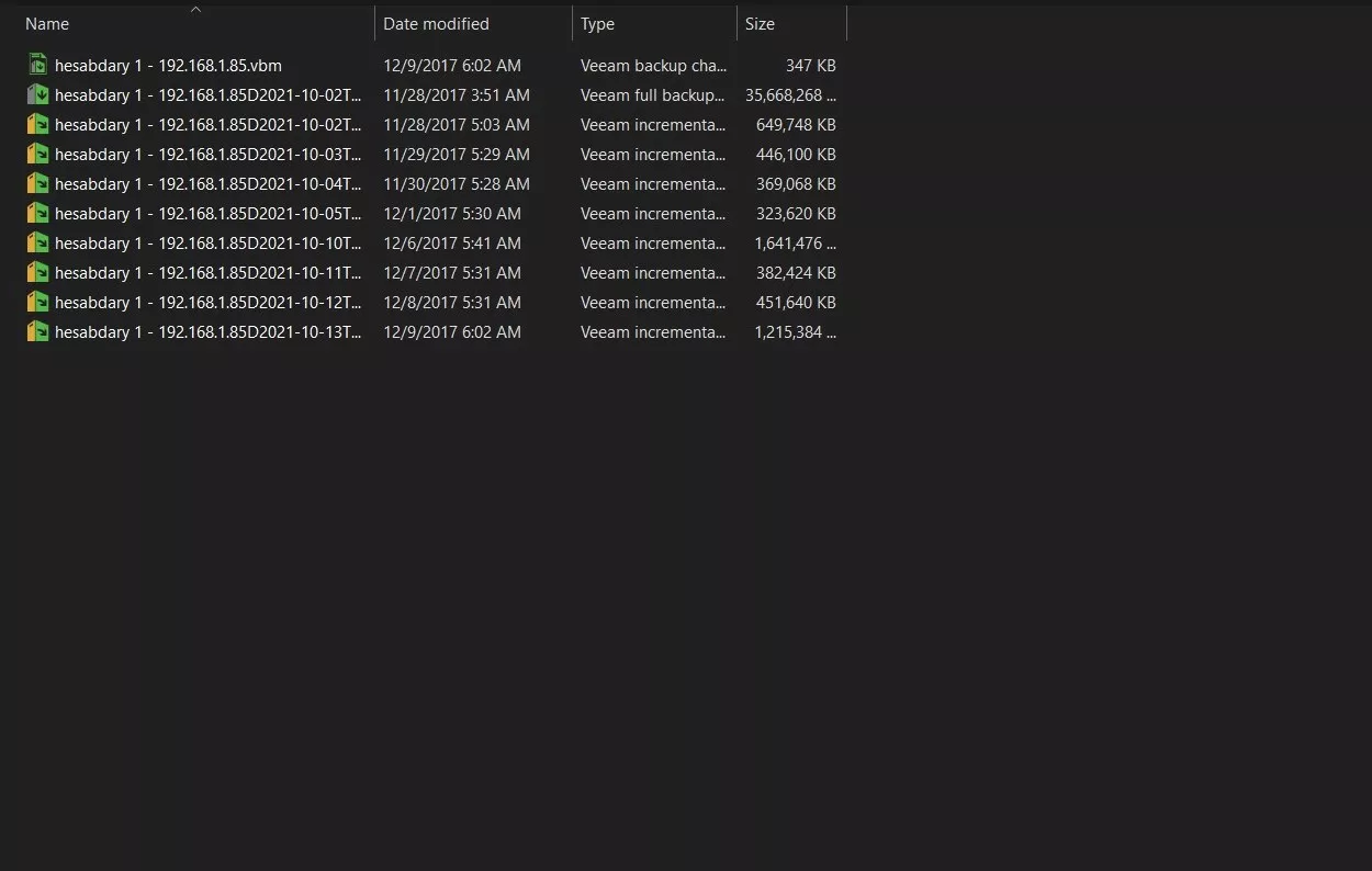

چه خطایی میگیرید ؟ تصویرش رو بدید لطفا
مسیری نداره ، جون تو سرور جدید که بکاپ نگرفتید ، باید فایل رو browse کنید و با double click بازش کنید:
https://helpcenter.veeam.com/docs/agentforwindows/userguide/howto_restore_files.html?ver=50
پاسخ در 1400/07/25 توسط
خب از چه طریقی فایل هارو بهش بدم ؟
مسیری که باید طی کنم رو میشه بگین ؟ چون من روی اون فایلی که بکاپ میگیره و داخل هارد ذخیره میکنه رو ، با برنامه veeam باز میکنم ولی فکر میکنه اشتباه دارم انجام میدم
اگه میشه مسیرش رو بهم بگین ، ممنون

خیلی ممنون بابت راهنماییتون و وقتی که گذاشتین
الان تونستم توی veeam این فایل رو ببینم
پاسخ در 1400/07/27 توسط
گزینه 3 تا 5 بسته به نوع restore که لازم دارید می تونید استفاده کنید. یکی کل ماشین رو بر می گردونه ، یکی فایل هاش رو می زاره ببینید و هر چی می خواید بر دارید و یکی دیسک ها رو به صورت vmdk میده.
ولی راستش یه چیز مهمی مثل veeam رو نباید همینجوری الکی یاد بگیریرد ، یه بار برای خودتون کامل نصب کنید و تست کنید تا روز مبادا گیر نیفتید.
