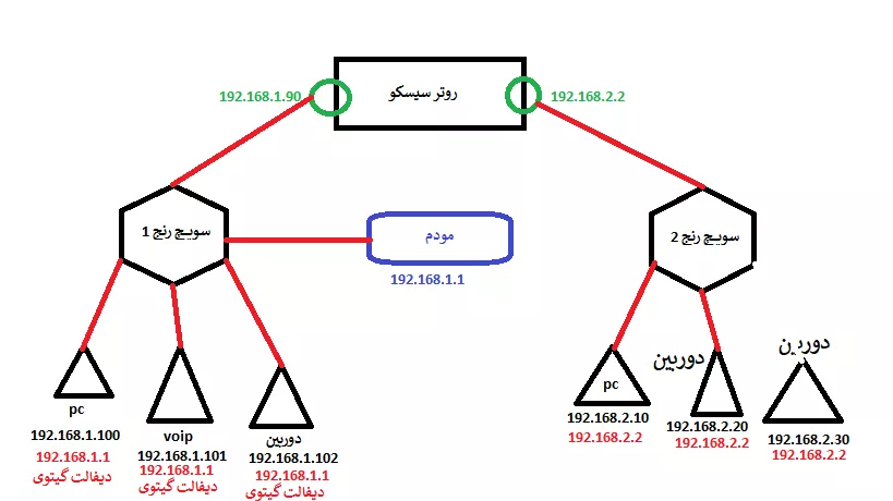

دوستان من یک شبکه دارم که دوقسمت می باشد که هر قسمت یک رنج ip داره
یکی 192.168.1.0  و دیگری 192.168.2.0
الان هیچ کدام از شبکه ها نمیتونند همدیگر رو ping کنند ؟
به کارتهای شبکه روتر سیسکو هرکدام یک رنج ip توی شبکه خودش دادم
آیا کار دیگری باید انجام بدم ؟؟
ممنون میشم راهنمایی کنید

سلام ، DG سیستم های توی رنج شبکه ۱۹۲.۱۶۸.۱.۰ رو ۱۹۲.۱۶۸.۱.۹۰ باید ست کنید.
پاسخ در 1400/08/05 توسط
این کار رو کردم
کلاینت های رنج شبکه 192.168.1.0 درست شد و میتوانند تمام کلاینت های 2 رنج را ping کنند
ولی کلاینت رنج 192.168.2.2 فقط میتونه 192.168.1.90 و 192.168.2.2 را ping کند و مابقی دیوایس هارو نمی تواند ping کند ؟؟؟؟
آیا سمت روتر باید دستور خاصی رو اجرا کنم ؟
