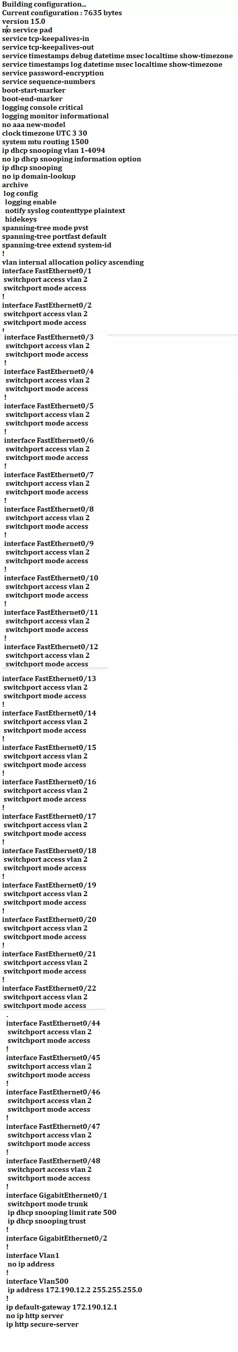

این تنظیمات سوییچ 2960 هست که سیستم ها بهش متصل هستند

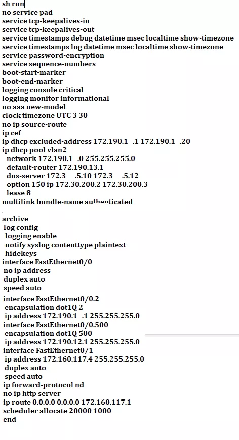

سلام خدمت شما دوست عزیز
اگر امکانش هست تنظیمات dhcp روی روتر و تنظیمات پورت ها و vlan رو ارسال کنید ممنون میشم
