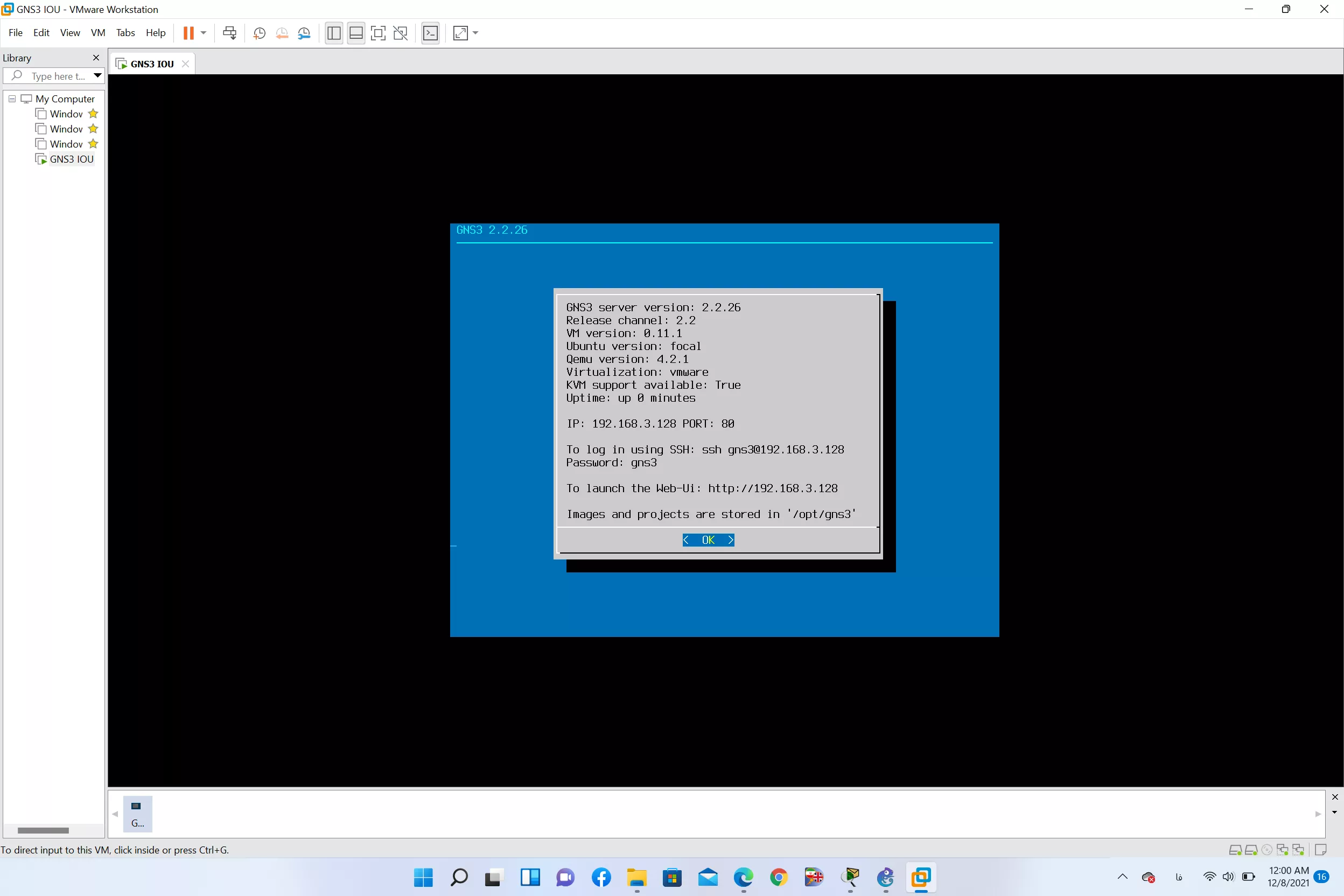

سلام. پس از نصب gns3 IOU در VMware Workstatio  و گرفتن IP، متاسفانه با نرم افزار Putty نمی توانم با ip داده شده کانکت بشم . به همین خاطر نمی تونم بر روی GNS3 هیچگونه IOU Device نصب کنم . ضمنا ورژن GNS3 من 2.2.26 می باشد. لطفا راهنمایی کنید مشکل از کجاست.

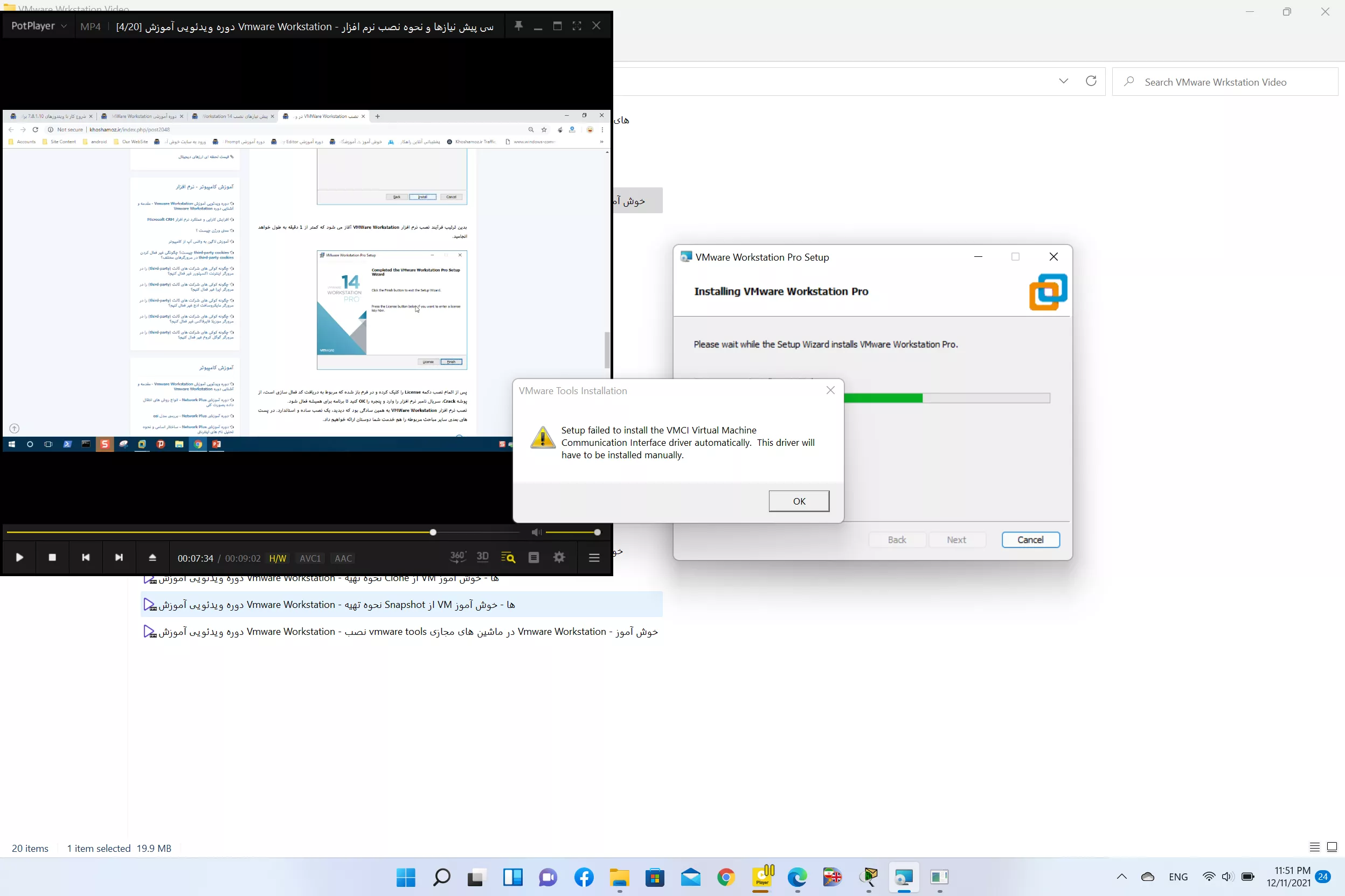

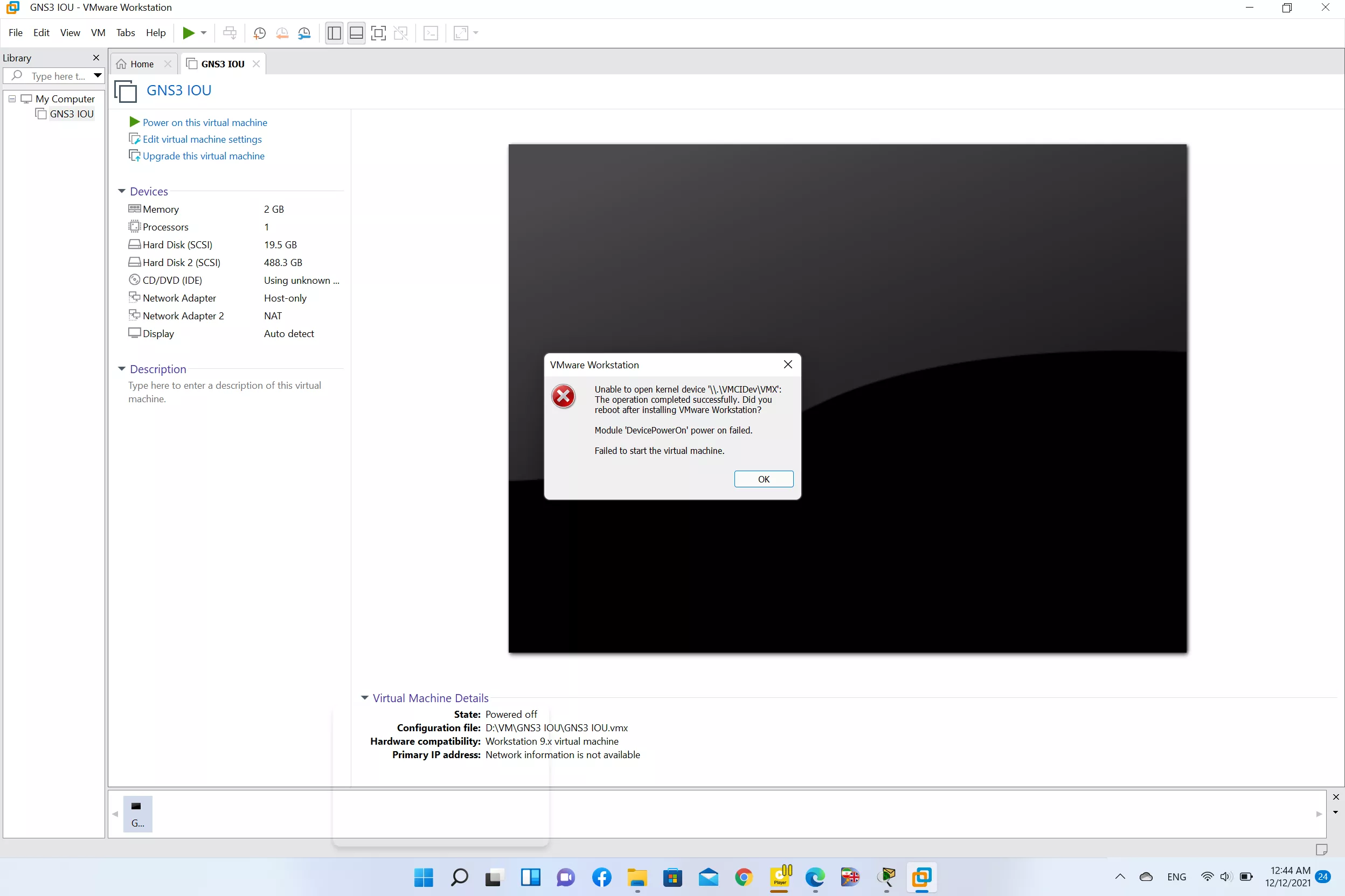

مهندس جان سلام. ویدیویی که گذاشته بودید بسیار بسیار مفید بود . مطالبی رو گفتید که کاملا برام تازگی داشتند. اما متاسفانه مشکل من حل نشد. من حدس زدم باید دوباره نرم افزارها را نصب کنم . متاسفانه در نصب workstation با پیغام خطای vmci مواجه شدم لطفا راهنمایی بفرمایید. ضمنا ویندوز من win 11 home و لپتاب surface laptob 3 هستش.

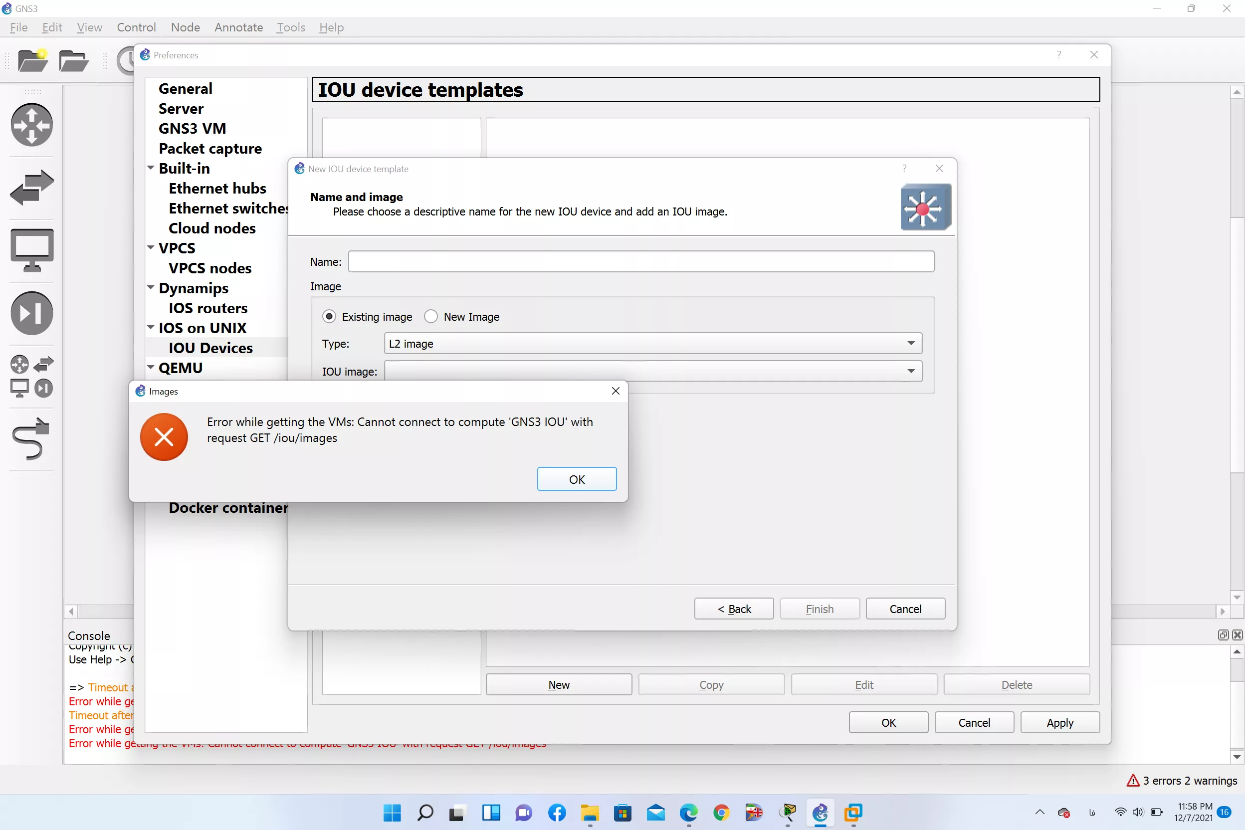

سلام مهندس. اصلا نمی تونم هیچ IOU اضافه کنم. یکبار تونستم ولی بعد از روشن و خاموش کردم کامپیوتر دیگه هیچ سوئیچ و روتر IOUی نمی تونم به صفحه gns3 بیارم. در قسمت new IOU device temple پیغام زیر ظاهر می شه
Error while getting the VMs: cannot connect to compute ' Gns3 IOU' with request GET /iou/image
ضمنا GNS3.VM.VMware.Workstation.2.2.26 در VMware با نام GNS3 IOU می باشد.
