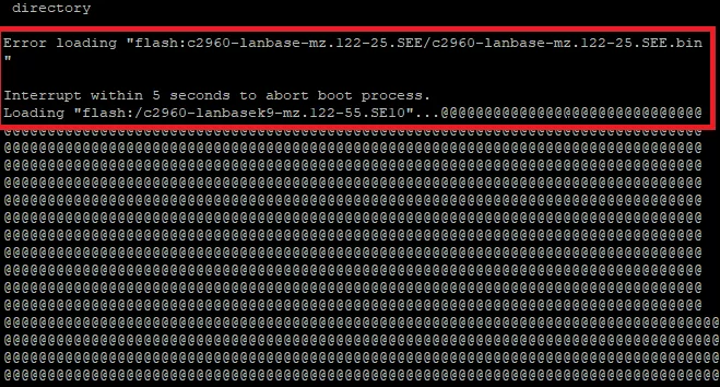

یک سوال داشتم اینکه سوییچ 2960  تهیه کردم که بوت میکنم این خطا را نشان میدهد علت چیست
آیا مشکلی برای سوییچ پیش مییاد
برای رفع این مشکل چی کار باید کرد
vlan و ssh و دیگر کانفیگها را میتوان در سوییچ انجام داد.
تصویر خطا ضمیمه  میباشد

سوییچ شما قبلا تنظیمات داشته؟
بر روی سوییچ شما یک فایل IOS هست که قابل اجرا برای سوییچ نیست و سوییچ شما داره IOS دیفالت رو اجرا میکنه. میتونین تنظیمات سوییچ رو به تنظیمات کارخونه برگردونین و تنظیمات مورد نظرتون رو دوباره انجام بدین. و یا اینکه با استفاده از دستور show flash نام فایل های موجود در flash سوییچ خود را ببینید و فایل اضافه را از روی آن پاک کنید.
پاسخ در 1401/02/21 توسط
بر روی سویچ شما تا ios هست که اسین پیغام برای این ظاهر میشه که نمیدونه از کدوم بوت کنه و بعدش از پیش فرض بوت میشه
