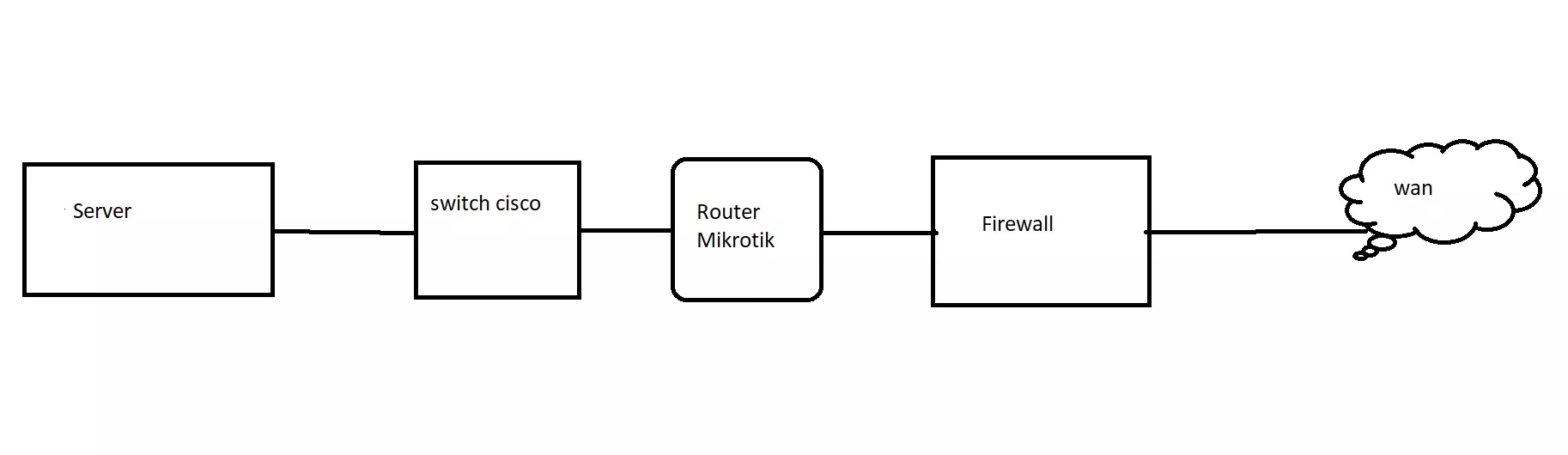

عدم ارتباط از طریق ریموت دسکتاپ در روتر میکروتیک
امکان ارتباط با سرور از طریق ریموت رو ندارم .حتی  در فایر وال روتر میکروتیک ds nat هم تعریف کردم ولی نمیشه

پورت فوروارد داخل فایروال میکروتیک تعریف کن
پاسخ در 1401/03/17 توسط
چند نکته رو بررسی کنید:
1-مطمئن شوید فایروال ویندوزی که قراره بهش ریموت بزنید اجازه اتصال به پورت 3389 رو از هر ip رو میده، برای تست میتونید فایروال رو موقتاً غیرفعال کنید
2- اگر چند مسیر اینترنت روی میکروتیک دارید مطمئن بشید که dst nat رو روی مسیر درستی تعریف کردید، مثلاً اینطور نباشه که شما dst nat رو روی اینترنت adsl تعریف کردید اما توی روت ها اینترنت سرورتون از اینترنت فیبر روت و مسیردهی میشه
3- مهمترین نکته که معمولاً باعث مشکل میشه این هست که مطمئن بشید حتماً حتماً حتماً پورتی که از بیرون به میکروتیک وصل میشه روی چین input باز بشه و پورت 3389 هم روی چین forward مربوط به آی پی لوکال سرورتون باز بشه.  مثل اگر شما پورت 3320 رو از بیرون روی آدرس لوکال سرور و پورت 3389 nat کردید باید 3320 رو توی input روی interface اینترنت و 3389 رو روی آدرس لوکال سرور تو چین forward باز کنید
